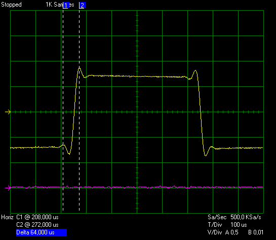

Tak dla porzadku jeszcze dwa zdjecia. Jedno przedstawia prostokat z konwertera Legato Link Pioneera a drugi znieksztalcenia wprowadzane przez powyzsze filtry na sygnale piloksztaltnym o czest. 1khz. Jak mozna sie bylo spodziewac minimalnofazowy (kolor czerwony) kreci faza i Japonczycy jak zwykle staraja sie unikac dzwonienia.

Wieczorem będę przy przyrządach, spróbuję złapać "cosia" na obrazie, jak się uda to wkleję fotki.
