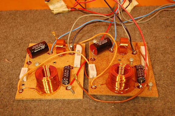

Kupiłem niedawno kolumny Dali 102. Nie mając wcześniej dużego kontaktu ze sprzętem home audio jestem mile zaskoczony tym jak grają. Choć pełnię swoich możliwości pokażą pewnie, gdy zostaną ustawione na standach (które są właśnie w trakcie roboty), bo na razie są ustawione na prowizorycznych "podstawkach".
Ale ponieważ będę na dniach zamawiał trochę części do zwrotnic (poprawa zwrotnic w samochodzie) pomyślałem czy przy okazji nie można by coś poprawić w zwrotnicy Dali. Mówię od razu, że nie myślę o wymianie całej zwrotnicy, czy jakiś radykalnych zmianach... jak na razie jestem z kolumn zadowolony. Ale może ktoś kto dobrze siedzi w temacie zauważy coś co warto byłoby w zwrotnicy zmienić i co pozytywnie wpłynęłoby na jakość.
Foto oryginalnej zwrotnicy poniżej. Narysowałem też schemat (myślę że dobrze rozszyfrowałem).
I druga sprawa, jak już kolumny ustawie na standach, wygłuszę matami boczne ścianki. Są one z 16mm płyty wiórowej i podczas grania one drżą najbardziej. Myślę że tylko te boczne wygłuszę, ponieważ one mają największą powierzchnię, poza tym mata tylko na dwóch ścianach nie powinna wpłynąć znacząco na zmniejszenie objętości kolumny. Mat mi sporo zostało po wygłuszaniu drzwi w samochodzie.
Ewentualnie może jeszcze zmiana okablowania wewnętrznego, ale tu mam wątpliwości...
Tak więc jeśli ktoś mógłby zerknąć na zwrotkę to będę wdzięczny.

Kiedys to porzadnie robili kolumny:)
Solidne glosniki i bardzo dobre elementy zwrotnicy.
Jezeli bedziesz zamawial w polinku to do wysokotonowek mozesz wziac rezystory superes o tych samych wartosciach. Podobnie z kondensatorem do wooferow, mkp z nowej serii jantzena by nie zaszkodzilo.
Jezeli bedziesz przyklejal maty bitumiczne to pamietaj, aby nie zmiejszyc za bardzo objetosci netto (zmienisz strojenie BR).
Byc moze te kolumny zostaly tak zaprojektowane, ze maja grac obudowa i ich brzmienie moze Ci sie podobac mniej przy solidniejszej obudowie.
Kable przynajmniej dla woofera wymien, na 1,5mm2 klotz lub inny studyjny.
Kombinowanie z iloscia wytlumienia i matami bardzo zmienia charakter brzmienia, dlatego warto takie zmiany przeprowadzac stopniowo, bez pospiechu.
Dzięki, o to mi chodziło...
Tylko z tego co widzę, to ten kondensator elektrolityczny w torze woofera, razem z rezystorem to jest korektor impedancji... a woofer jest tylko filtrowany 6db/okt. Czy jest sens zmieniać ten kondensator na MKP?
Ten ceramiczny rezystor w torze tweetera myślę że można by zmienić.
O kabelkach jeszcze pomyślę, może faktycznie jakiś dobry 1,5mm2.
