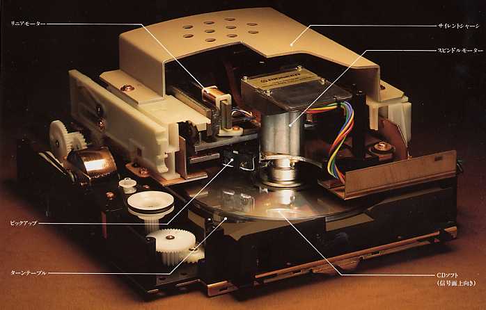

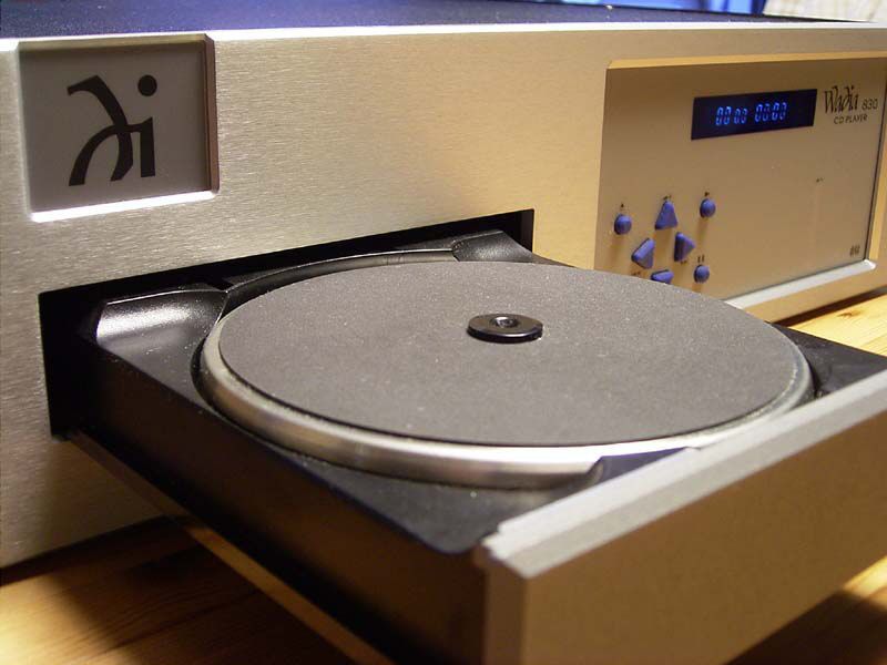

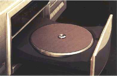

Wadia i Theta wykorzystaly pomysl Pioneera na tzw Stable Platter Mechanism. Zadnego opierania sie scisle na PDS 505 nie bylo. Cdek jest marny a jego dzwiek zenujacy. Wykorzystuje owszem Stable Platter ale jego sekcja cyfrowa pozostawia BARDZO DUZO do zyczenia. W zasadzie nic poza napedem w sensie krecacego sie talerzyka (sam pomysl) nie ma tam godnego uwagi. Rozwiazanie Wadii zapewne przypomina to z Pioneera PD 95.

A oglądnij sobie te zdjęcia... nie widzisz podobieństwa.

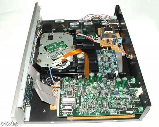

Tu są fotki najprostszego transportu THETA Basic II opartego na Philipsie.
Frank
Faktycznie te transporty to żaden cud.
