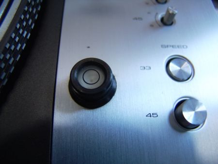

Naszło mnie na ten piękny gramofon w drewnie PL-510A.Same zalety ale jedno pytanie.Jest tam oczko poziomujące.Nie wiem jaki to płyn tam musi być.A w tej w aukcji pisze że brak tego płynu.W nowszych gramofonach nie widziałem takiego oczka.Domyślam się że służy jako wskaźnik wypoziomowania ramienia.Nawet ten model nie na wszystkich zdjęciach ma coś takiego.

To chyba jest to poziomujące oczko:
A na zdjęciu poniżej nie ma czegoś takiego.

Kup poziomnice w markecie , wydłub z niej oczko i dołóż do patefonu. To samo.
Poziomnica nie poziomuje ramiena a cały sprzet.Głównie chodzi o poziomą płaszczyznę obrotu talerza.
Skoro można w ten sposób to pewnie tak zrobie bo ten Pioneer bardzo mi sie podoba.To rocznik '77.Myślicie że pogra jeszcze?Oczywiście nie chodzi mi o igłe ale o silnik czy po 30 latach nie jest już "zajechany" i czy będzie trzymał obroty.

>Kup poziomnice w markecie , wydłub z niej oczko i dołóż do patefonu. <
Jeżeli poziomica okrągła nie jest smieciowa to jej okrągła ampułka jest W PRODUKCJI W OPRAWIE USTAWIANA (na przyklad na kicie, gipsie, wkrętach regulacyjnych) tak, aby pęcherzyk był na środku gdy płaszczyzna podstawy oprawki jest pozioma. Jeżeli nie jest w wytwórni ustawiana to takiej poziomicy nie kupuj. Rzecz jasna "wydłubywanie" oznacza zepsucie poziomicy. Przytłaczająca większość ampułek okrągłych nie ma w ogole płaskiego spodu. O okrągłych poziomicach juz na forum było.
