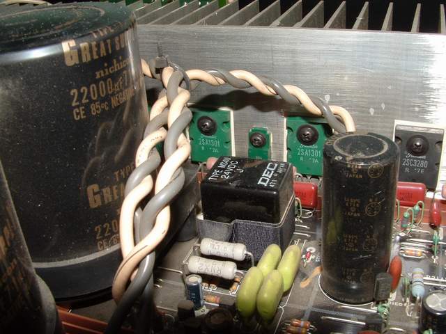

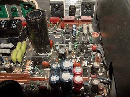

Odkręciłem pokrywę i okazało się, że jednak była grzebana, a mianowicie zostały podmienione tranzystorki na radiatorze i oporniki (są jakieś niebieski w paseczki zamiast różowych), może coś jeszcze zostało podmienione, ale ja się nie znam. Jednak dogadałem się ze sprzedawcą i wysłałem mu ją. Powiedział, że zrobi ją jak oryginał, a jeśli nie da rady to odda pieniądze.

a tutaj parę zdjęć wnętrza owej pechowej Yamaszki

A co do podmienionych elementow, to posiadasz jakies zdjecia wnetrza AX-900 z oryginalnymi elementami?
to jest oryginał, zdjęcia wzięte z forum.

A co sądzicie o wnętrzu mojej Yamahy, sory za słabą jakość zdjęć, taki aparat. Oprócz tranzystorków i oporników wydaje się że jest ok.
