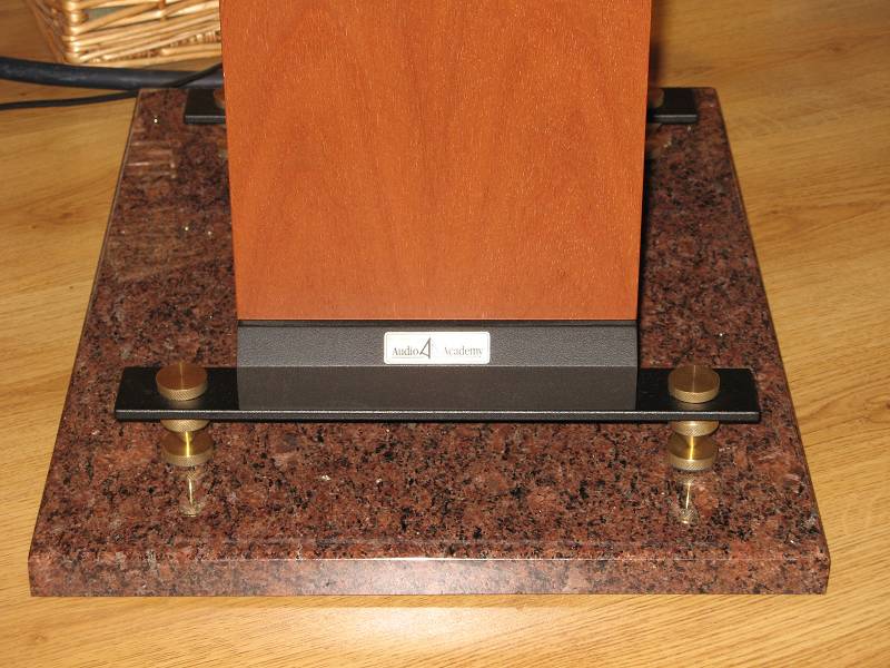

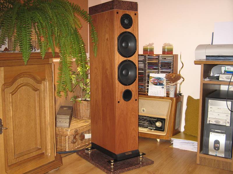

obiecane zdjęcia standów pod Hyperionami.
>prezes1
uważasz/słyszysz, że te 'standy' realnie coś zmieniają w porównaniu z postawieniem kolumn bezpośrenio na kolcach (bez tej metalowej listewki)??? Poważnie pytam, bo mnie sie wydaje, że te listewki to mogą mocniej 'pracować' niż sama kolumna...
ps. ale wygląda ładnie i oryginalnie ;-)
