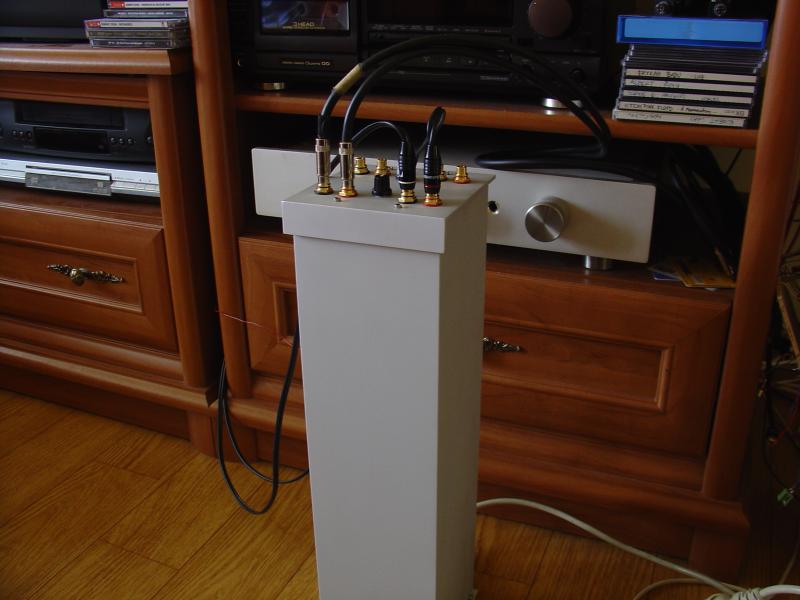

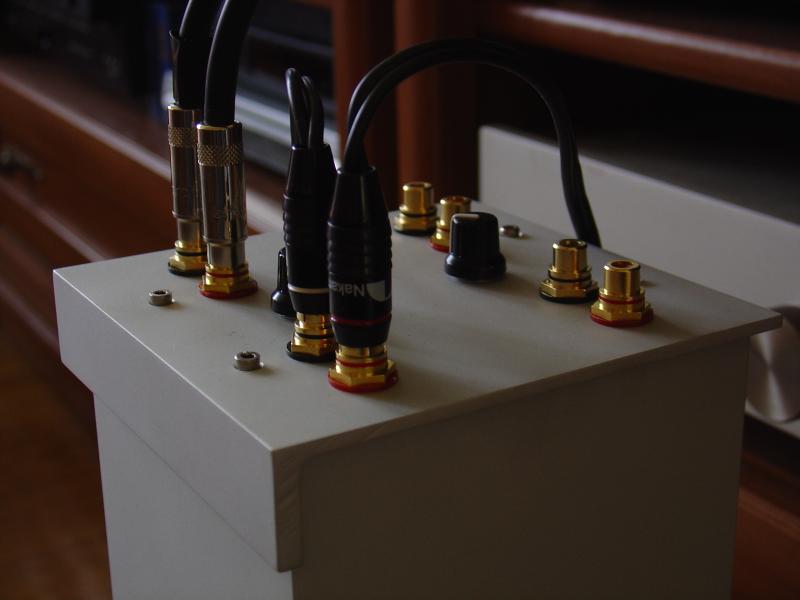

Jako , że ostatnio w zakładce jedynie słusznego czarnego żródła wieje lekką nudą postanowiłem zamieścić moje ostatnie wynalazki....

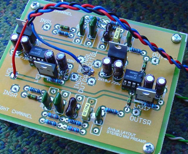

...i jeszcze...

W środku to co wyżej i jeszcze pare klamotów ...bardzo mało audiofilskiego powietrza.
Pełne dual mono do MC i pre do MMek na podwójnych LM4562. Można powiedzieć że gra muzyka :-).
Każdy OP ma własne stabilizowanie .... bateria kondów na kanał to 32400uF :-).

Patencik z potkami do regulacji dopasowania impedancji wkładki się sprawdził. Nie ma za to żadnej pojemności :-).
MMki można ustawić od 35k ... 80k.
MC można ustawić od 0....2,5k.

ahaja - jeśli gra tak samo jak bez obudowy to rewelacja, a podejrzewam, że gra jeszcze lepiej - obudowa ekranuje nieco preamp :-)
Wygląda świetnie. Gratuluję i pozdrawiam.

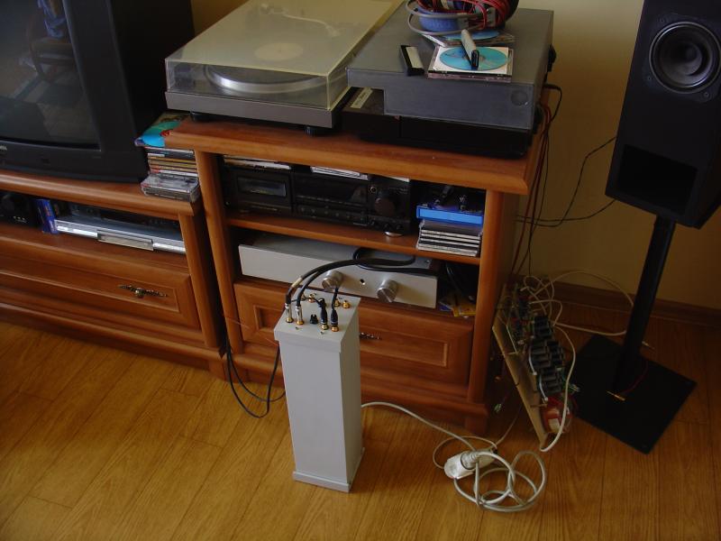

Hmmmm .... ano na szybko wykonałem drugie opakowanie do 'butelki' :-).

To 'takie dziwne oparte' to moja prywatna wersja na płaskiej sklejkowej 'obudowie' z mnóstwem audiofilskiego powietrza :-). Ustawione pod odpowiednim kątem daje odpowiedni dla mych uszu przekaz :-). Cięzkie to jak cholera tak że jak ustawię tak stoi ...chyba że następuje czas sprzątania.... :-)
