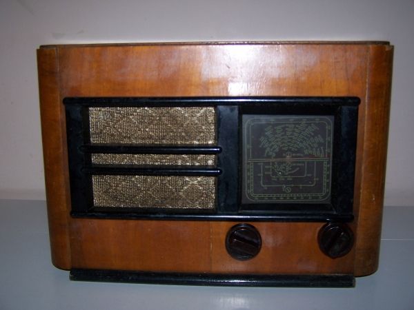

BRob> gratuluję zakupu!
Założyłem kiedyś wątek "Stare radia skrzynkowe". Ładuj sie tam z fotami i napisz czy to gra, jak i za ile. To sa naprawde piękne rzeczy. Moze kogoś zarazimy?
