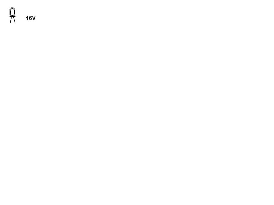

Witam! Czy ktoś mógłby mi pomóc w znalezieniu (np w jakimś sklepie internetowym) 16V żaróweczek do tunera? Jest to analogowy tuner Yamaha T-550 i żaróweczki służą do podświetlania skali oraz przycisku 'power'. Potrzebuję 3 sztuk. Załączam orientacyjny wygląd tej żarówki i zdjęcie tunera. Ja osobiście się na tym nie znam i zaniosłem go do naprawy, jednak pan który to naprawia powiedział, że będzie problem z ich znalezieniem. Przy okazji nie mam nóżek (podstawek) do tego tunera. Jeśli ktoś jest w posiadaniu chętnie odkupię. Z góry dzięki!

Zapytaj pana serwisanta, czy zna prawo Ohma? Jeśli przypadkiem je zna, to postaw przed nim problem, dobrania rezystora redukcyjnego do żarówki, która powinna być zasilana napięciem 12V, przy dostępnym w tunerze napięciu 16V.
Żarówki 12V/50/30mA są powszechnie dostępne.
