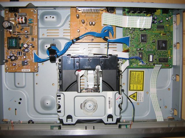

Pierwszym objawem było zatrzymywanie się filmu na jednej klatce, odtwarzacz "zawieszał się". Po powtórnym uruchomieniu i przewinięciu danej klatki film był odtwarzany normalnie. (Ta sama płyta na innym odtwarzaczu działa normalnie.) Po pewnym czasie przestał widzieć płyty. Myśli długo długo... i wypluwa komunikat "no disc". Po kilkunastu (kilkudziesięciu?) próbach zauważa płytę i odtwarza film (czasami zapomina np. o wyświetlenu menu). Dodam, że laser świeci i porusza się.
Zastanawiam się nad wyczyszczeniem lasera lub nasmarowaniem prowadnic (tak to się nazywa?). W domu miałem remont, sprzęt został wyniesiony do innego pomieszczenia, ale cekol to niezwykle wredna substancja. Być może to miało jakiś wpływ. Mogło się stać tak, że ktoś przy przenoszenu go zawadził nim o futrynę etc. "zapominając" o tym wspomnieć włascicielowi. Sprzęt ma niecałe trzy lata.
Nie przeprowadzałem dotychczas nawet banalnych napraw. Czy jest coś co mógłbym spróbować zrobić (w celu reanimowania odtwarzacza i nauczenia się czegoś)? Jesli tak poprosiłbym o instrukcję. Taką jaknajprostrzą. Dla debila.

Zdjęcie na życzenie każde. [w zakresie odtwarzacza rzecz jasna...] :-)

"smar czysty na prowadnicach" Hmm... po czym poznać? Jak wygląda brudny, a jak czysty? Jeśli brudny, to co powinienem zrobić?
Soczewka lasera to ta część z której wychodzi czerwona wiązka? Czy mogę to zrobić patycziem do uszu namoczonym w spirytusie? (Rozumiem, że żadnego rozkręcania nie muszę uprawiać?)
Dziękuję za zainteresowanie :-)
Nie wolno myć patyczkiem do uszu optyki! Jego włókna porysują powierzchnie soczewki. Weź MIĘKKI papier toaletowy + odrobina detergentu ze spryskiwacza. Nie przesadź z ilością detergentu. Ma on być na soczewce a nie wszędzie. Następnie weź suchy papier i wytrzyj soczewke
do sucha. Wszystkie te czynności robisz oczywiście delikatnie, z wyczuciem. Co do smaru to sprawdź czy ma on jednolity kolor, czy nie ma w nim włosów i innego brudu. POZDRAWIAM:)
Co do papieru OK! Może być miękki papier.Natomiast absolutnie żadnych detergentów ze spryskiwacza!Tylko i wyłącznie alkohol izopropylowy. Na powierzchni soczewki jest warstwa dyfrakcyjna (taki błękitny ma kolor) jeśli ją zetrzesz to ten laser już nigdy dobrze nie będzie pracował. Dlaczego izopropylowym? Bo nie zostawia smug na soczewce szybko odparowuje razem z brudem i nie trzeba czyścic do sucha czym by nie było to dla optyki zabójstwo. Soczewka jest plastikowa wiec nieodporna na żadne detergenty.
Tak jak Koledzy napisali alkohol izopropylowy plus waciki lub płatki kosmetyczne(do demakijażu- od żony).Używam zamiennie i nigdy nic nie zepsułem-a wręcz przeciwnie.Odrobina delikatności wskazana w procesie czyszczenia.Dodam jeszcze że ja czyszczę i smaruję delikatnie olejem maszynowym prowadnice lasera oraz obracam je o jakiś kąt żeby sanki lasera poruszały się po gładkich prowadnicach(a nie po przetartych).W skrajnych przypadkach stosuję metodę podobną do czyszczenia głowic drukarki czyli alkohol izopropylowy plus wanna ultradźwiękowa.

Dziękuję za pomoc. Własnie skończyłem czyścić odtwarzacz. Nie wiem jak będzie czytał płyty DVD (jeszcze nie próbowałem), ale postęp jest widoczny: płyty CD czyta bez zarzutu. Wyczyściłem soczewkę izopropanolem, za pomocą wacika do demakijarzu.
