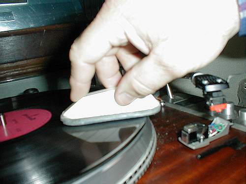

Szczoteczki w włókna węlowego dobre są dla kurzu jaki panuje w dyskotece.Gruby, prawie że "koty".Natomiast w domowyc warunkach bardziej się sprawdza welurowe , aksamitne czyścidełko . Po prostu formatka z tworzywa obciągnieta dwoma warstwami aksamitu.Tak aby krawędzie były zabezpieczone Wówaczas można lekko zwilżyc płynem i przeciągnąć na obracającym sie talerzu. Skuteczniejsze o sprawdzone .Tylko welur ,aksamit musi byc z NATURALNEJ bawełny ,żaden twardy plastik
Miałem taką i ramię z wałkiem i pędzelkiem no ale zarobiły na siebie a te ściereczki antystatyczne są do niczego,to naprawdę musi być mięciuchne ,nie elektryzować się i głęboko penetrować rowki usuwając kurz. Jak na razie od Ciebie się nie dowiedziałem gdzie je dostać szukałem w Saturnie ale nie ma szans
pzdr
W praktyce to tak wygląda
