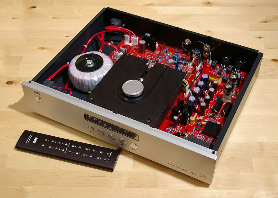

Wartości elementów do schematu pod lampy E88CC:
pierwsza lampa
pierwszy rezystor 33k
kondensator 0,47uF
rezystor siatkowy 10k
rezystor anodowy 8,2k
rezystor katodowy 150 omów
druga lampa
rezystor katodowy 8,2k
kondensator 2,2uF 100V
rezystor wyjściowy 430k

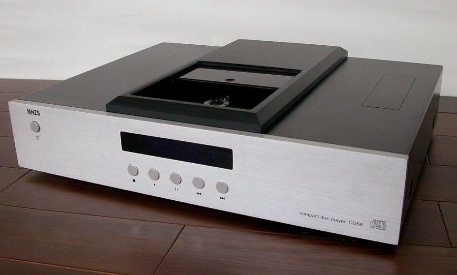

Po przeróbkach dźwięk odtwarzacza nabrał życia i barw. Polepszyła się dynamika, bas, nasycenie średnicy, ilość detali, precyzja, stereofonia i czystość góry. MHZS gra teraz porównywalnie z dobrze stuningowaną lampucerą. Poza tym jest zrobiony wręcz pancernie, jest ciężki jak los galernika, ma niesamowitego metalowego pilota i nieźle się spisuje w roli transportu do zewnętrznego DACa.
