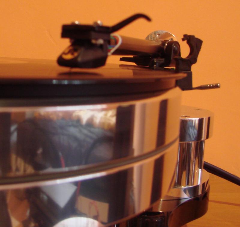

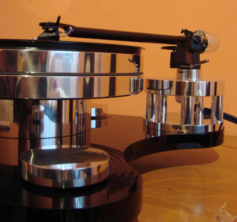

Chętnie rzuciłbym okiem na fotki ramienia, o nim wspomina cloudior. Właśnie. Która to modyfikacja?
Czarna czy srebrna;) ? 250STR czy 2.6 Tonearm? Pochwal się cloudior...
Nie mogłem się opanować :-)
....i....
Tajemnicze ramię w bieliżnie i pudła dżwiękowe :-).

>Ciekawy jestem jak transrotor rozwiązał problem VTA w tym ramieniu?
U dołu ramienia (na przedostatnim zdjęciu wklejonym przez Ahaja) widać srebrną pionową rurkę przechodzącą na wylot przez podstawkę, w podstawce jest śruba inbusowa blokująca tę rurkę - ot i wszystko.
