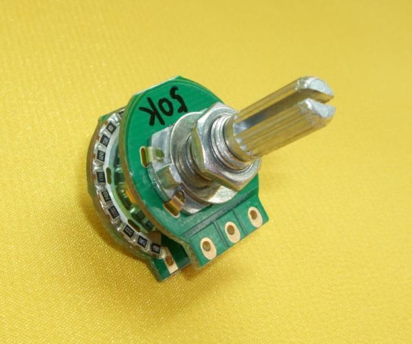

Ja myślę kupić na test potencjometr DACT 21 krokowy logarytmiczny rezystory smd 1%
Konstrukcja MBB - Make Before Break - pady w kształcie litery "S", element stykowy to "miotełka"
Piny są kompatybilne z popularnymi potencjometrami ALPS.post-13464-0-89958100-1309873891_thumb.jpg
Co o tym myślicie?

Tak jest to wina potencjometru... Dźwięk w ciszej grającym kanale jest trochę przytłumiony. Ja jeszcze przekładałem cały silniczek z Alpsa do tego z nowego elektronika raz że pracuje ciszej a 2 nie trzeba łączyć kabelkami.
