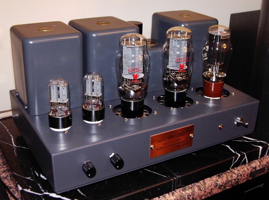

Dwie wersje designu:
Kilka uwag:

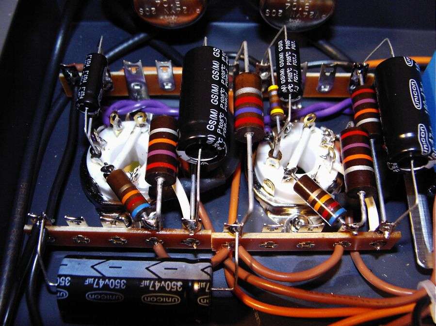

W egzemplarzu który montowałem załączono dość podłej jakości kondensatory elektrolityczne Unicon. Zamierzałem je zastąpić czymś lepszym, ale nie mogłem dostać odpowiednich, markowych kondów z wyprowadzeniami osiowymi, a standardowe trudno byłoby tam mechanicznie zamontować, więc póki co dałem sobie spokój. W międzyczasie wpadłem na pomysł, by tam zastosować kondensatory polipropylenowe, i w ogóle pozbyć się elektrolitów. Pojemności nie są tam zabójczo duże, największy polipropylen nie będzie większy niż bateria R20, a na to miejsce w środku się znajdzie.
Ja poprosiłem o wlutowanie Black Gate - miejsca pod dostatkiem :)
Tylko jakoś duże zdjęcie mi nie wchodzi :(
A tam, d. jaś:)

No tak, jak się ma kondy z długimi wyprowadzeniami to nie problem (aczkolwiek nie do końca, nie zostawiałbym tak dyndających na samych wyprowadzeniach, raczej bym je do czegoś umocował).
Ja takich w polskim necie nie znalazłem, potrzebne wartości były tylko w wersji z wyprowadzeniami snap-in.

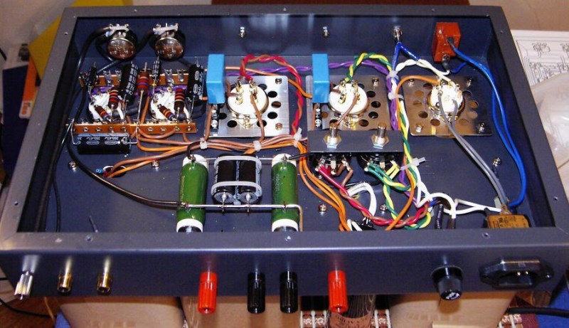

>hektary wolnego miejsca w środku
A coś Ty tam chciał? Słonia w karafce? Proste jest piękne i gra najlepiej!

No są hektary. Niemniej kondy muszą mieć dość długie nogi żeby można było je bez problemu wlutować. Kondy snap-in mają krótkie nogi, więc pozostaje je przymocować do obudowy i podłączyć kabelkami.
A tu proces przemiany kitu w pełnoprawny 2A3, może komuś się przyda

To mi się nie podoba. Elektrolity przytulone do dwudziestowatowych oporników wołają o pomstę do nieba.
Ja tam nic nie widzę:) A serio to wyprowadzenia są sfotografowane pod kątem i stąd takie wrażenie, elektrolity w rzeczywistości są oddalone na grubość kciuka.
nie no raczej wiem co jest w środku lampowca :)
ale, żeby narzekać na brak miejsca? łeee

Ale tu nikt nie narzeka na brak miejsca (choć Sun jest raczej mały) tylko na niedogodności montażowe kondensatorów z wyprowadzeniami snap-in w miejsce takich z wyprowadzeniami osiowymi.

Tak gra sobie coraz lepiej ale nikomu sie nigdzie nie śpieszy. Na razie zaskakuje przede wszystkim dynamiką, co przy całych 3,5W mocy zakrawa na herezję :) Góra jeszcze się zmienia, poza tym nie mam dpbrych lamp sterujących 6SN7GT i grają standardowe z kitu. Jest też czas na zastanowienie co dalej ze środkiem co wybrać i ostatecznie jak skonfigurować "towarzystwo" w postaci polipropylenów, foliowców i elektrolitów.
