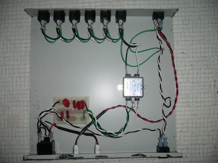

Witam.Chciałem sie poradzić osób które maja doświadczenie w budowie tego typu urzadzen : chodzi mi o to czy warto , a raczej należałoby sie pozbyć tego pudełka z napisem Aerovox. Biorac pod uwage fakt ze patrzac na schemat który jest tam zamieszczony i z którego wynika ze są tam dwie cewki niewielkich rozmiarów, które wg mnie pewnie wiecej przynosza szkody niz pozytku. Jakie jest wasze zdanie? Usunać czy zostawić?
Nie chcę Cię martwić, ale... jednak Cię zmartwię. Nie najlepiej to wygląda.
1. Kable cieniutkie
2. Wsuwki jako złącza
3. Kilometry kiepskich kabli w środku
4. Jest tam jakiś bezpiecznik?
5. Filtr o który pytasz zostaw, ale nie dla wszystkich gniazd. Końcówkę mocy zasilaj bezpośrednio - omijając filtr lub prosto z gniazdka w ścianie. Dobrym rozwiązaniem jest mieć osobny filtr dla każdego urządzenia - aby wzajemnie się nie zakłócały.
6. Zamiast nas pytać - najlepiej sprawdź ;) Ale koniecznie opisz jak lepiej! ;)
Pzdr,
Asiki
Dzieki za podpowiedż. Do tego urzadzenia mam podpiety jak na razie tylko interkonekt aktywny DP Audio Sound Rafiner.Wczesniej miałem tam podpietego Densena Beat 100,odtwarzacz CD Miusical Fidelity A2.Densen z CD MF zagrał czyściej na wysokich i bardziej spokojnie .Ale był tez efekt uboczny gorszy wykop na basie i ogolnie mniejsza dynamika.Po tym doświadczeniu obecne urzadzenia podłączyłem bezposrednio do listwy zasilającej wlasnej budowy z wykorzystaniem trzech osobnych dośc grubych kabli.
witam,
mialem 2 sztuki tego urzadzenia (mowa o tym na zdjeciu). jedno stalo sie dawca organow a drugie zostalo lekko zmodyfikowane (dolozylem 2 dodatkowe filtry, tak by jeden filtr przypadal na 2 gniazda wyjsciowe). glownie chodzilo mi o ochrone przed przepieciami. moja siec jest niestety dwuprzewodowa - stary blokas.
asiki - kable nie sa cienkie. urzadzenie jest przygotowane na max. obciazenie 10A. bezpiecznik (w tym przypadku tzw. circuit breaker) jest i nie tylko. urzadzenie sygnalizuje zamiane fazy - tak ze na obudowe nigdy nie "pojdzie" przewod goracy, mowiac prosto. dodatkowa atrakcja jest porzadne zabezpieczenie, a raczej porzadnej jakosci vdr-ami.
racja, ze muli. dlatego mam pod nie podlaczony tv, tuner sat i kablowy, komputer. audio nie podlaczalem, poniewaz yamaha jak i gainclone - strasznie stracily. podczas uzytkowania mialem jeden smieszny wypadek. przeciazylem jedno z gniazd wyjsciowych i nastapil przeskok iskry. wsuwki sie zbytnio zblizyly.
Ok, skoro tak mówisz. Na zdjęciu wyglądają filigranowo, ale wiadomo, to tylko zdjęcie.
No to super. Pytałem bo nie widać.
?!?!?!?! Jak na obudowę może pójść faza? W każdym normalnym urządzeniu obudowa jest podłączona co najwyżej do uziemienia, a od przewodu zerowego i fazowego zawsze jest odizolowana. Jedyna szansa żeby mieć fazę na obudowie to przebicie w urządzeniu albo totalnie spaprana instalacja elektryczna (kołek uziemiający podłączony do fazy). Nie chcę tu dyskutować o tym czy włożenie wtyczki tak czy tak ma wpływ na dźwięk, ale fazy nie ma prawa być na obudowie.
>racja, ze muli.
Hehe, osobiście zdziwiłbym się gdyby było inaczej ;)
A próbowaliście do źródła?
asiki,
> [...] ale fazy nie ma prawa być na obudowie.
masz racje - nie ma prawa. ale ma taka funkcje - lampka "polarity" daje o tym znać. i nie mamy co dyskutowac. po prostu firma tak to sobie wymyslila.
