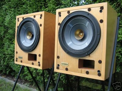

Cokolwiek to nie jest to widać, że taniocha. Blaszany kosz, tekturowe podkładki dystanowe, konstrukcja typowa dla szerokopasmówki, a tak dużych szerokopasmówek nie stosuje się poza PA. A Francuzi mają to do siebie, że podobnie jak Niemcy, Amerykanie i każdy inny rozsądny naród w pierwszej kolejności kupują rzeczy wyprodukowane we własnym kraju. Audax był największym fracuskim producentem i o ile się orientuję jedynym który robił głosniki w 90% przedziałów cenowych, od komplentego szmelcu do radyjek i telewizorów po złote jaja ktorych praktycznie nikt nie stosował, tak więc wszystkie znaki na ziemii i na niebie wskazują na Audaxa. Możliwe także, że te głosniki powstawały od początku do końca w Audaxie, wedug wskazówek Rehdeko na częściach z różnych Audaxów ewentualnie na paru niestandardowych patentach (OEM - swego czasu Joachim Gerhard na podobnej zasadzie współpracował z DST) i Rehde nie przerabiał ich osobiście.
Czy Ty kiedykolwiek miales w reku Lowthera - np dx3....???
Driver Rehdeko zbudowany jest 2x lepiej - przemysl........

Gość Arek__45
Startpreis: EUR 2.699,00
Angebotsende: 02.12.07 16:06:23 MEZ (1 Tahttp://cgi.ebay.de/Rehdeko-RK-115-A-mit-Domo-Staender_W0QQitemZ110198519106QQihZ001QQcategoryZ23323QQssPageNameZWDVWQQrdZ1QQcmdZViewItem
Gość Arek__45
