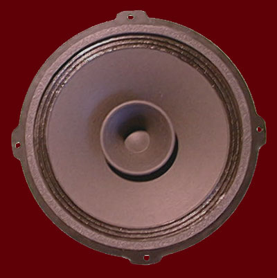

na obazku Supravox 215 RTF 64 Bicone - ok. 240 Euro, 8 cali, 8 omów, 96 dB/W, 35 W, fs 52, Qts 0.53, xmax 4 mm, Bl 5.3T, Mms 9.5 g, deklarowane pasmo 50-20.000
jak widzicie membrana i zawieszenie co najmniej podobne podobne do Rehdeko - zwłaszcza kształt tubki wysokotonowej, dobry napęd (tj. opinię ma dobrą) i konstrukcja (kosz Alu 10 mm)
trochę mały, ale może warto spróbować
w każdym razie jest to głośnik HiFi a nie gitarowy czy PA, jeśli to komuś robi różnicę ;-)

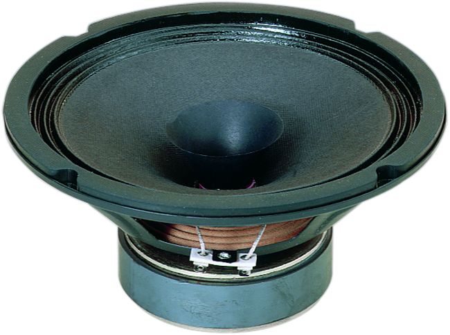

inne ciekawe głośniki w sensownej cenie (tańsze nawet od Supravoxa), które mogłyby się nadawać oferuje Monacor:
bardzo ciekawie prezentujący się bydlak 12-calowy, pierwsze zdjęcie
i mniejszy, ale też ciekawy, 8-calowiec:
