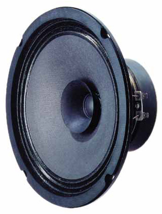

poniżej na zdjęciu ZNACZNIE tańsza alternatywa dla Supravoxa w kategorii 8-calowce zbliżone konstrukcyjnie do Audaxa modyfikowanego przez Rehde - tj. Visaton BG-20 w cenie ok. 30 Euro
aż dziw, że o nim dopiero teraz sobie przypomniałem
ten BG-20 jest w cieniu droższego i zaliczonego przez producenta "hi-endu" modelu B-200 a też jest interesujący a zarazem wielokrotnie tańszy

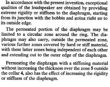

"wyjątki" z patentu Rehde, z których bezpośrednio wynika, że w "Rehdeko cone treatment" chodziło o uzyskanie optymalnej sztywności membrany a wynika pośrednio, że zawieszenia w głośnikach Rehdeko były także relatywnie sztywne:

W impregnacji Rehdeko chodzi nie o sztywność , tylko o redukcję fal stojących w membranie. Do tego wystarczy w kilku miejscach zmienić szybkość rozchodzenia się fal, zmieniając sztywność membrany. W Scan Speakach z serii Revelator służą temu przetłoczenia na membranach, w Rehdeko impregnacja. Bardziej istotne jest gdzie się pomaluje niż czym i w jakiej ilości, a na masę drgająca to wszystko pozostanie raczej bez istotnego wpływu.
Re: ARGOS, 4 Gru 2007, 13:29
w patencie podkreślali też sztywność, ale zgadzam się z Tobą, że bardzie chodzi o to drugie i że to jest podejście, którego warto spróbować (zob. wyżej moje amatorskie uwagi z rysunkiem, co o tym sądzisz?)

jest ten Visaton BG-20 po 86 zł sztuka, sporo staniał
dla poprawy skuteczności, makrodynamiki i rozpraszania wysokich tonów można by dać drugi na górną ściankę (tak jak to robi Lowther niektórych konstrukcjach)

>Trochę małą ma efektywność ten Visaton, ale cena atrakcyjna jak na eksperyment.
z tego względu można dać po dwa - drugi na górę (jak w niektórych Lowtherach) albo na zewnętrzny bok (jak w kolumnach Mangera)
nie będzie 99 dB/W ale te 95 dB poglądowo da wyobrażenie - w ramach eksperymentu
