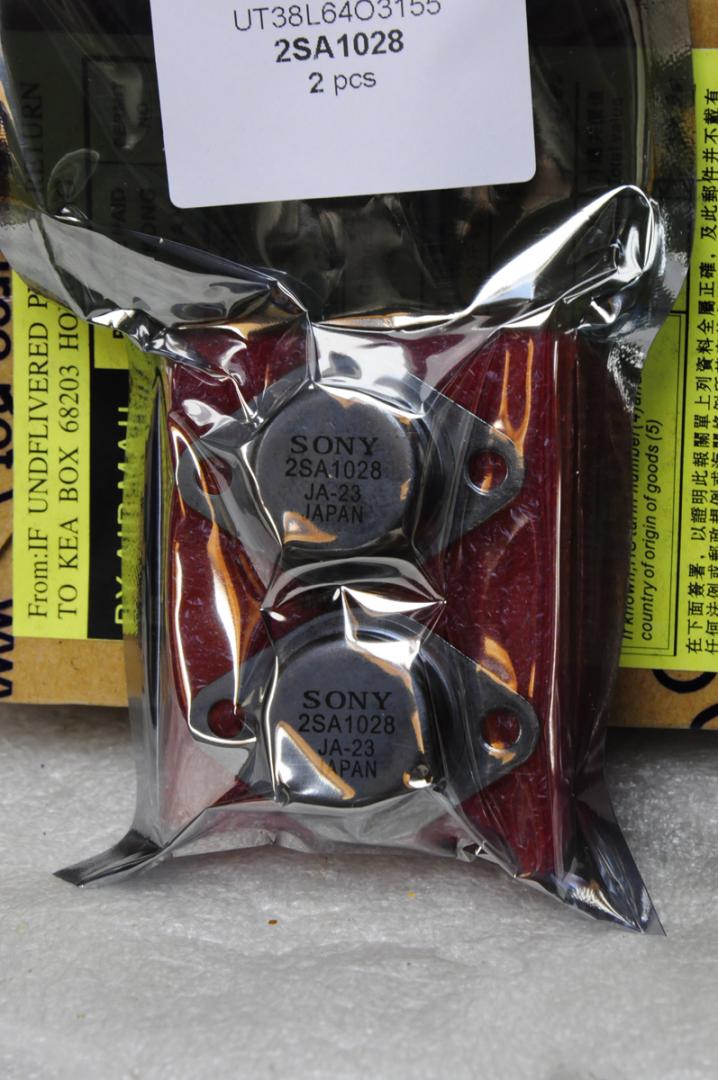

Prace naprawcze końcówki Sony TA-N86B w toku, niżej dwie fotki. Udało mi się dokupić tranzystory mocy Sony 2SA1028 :)

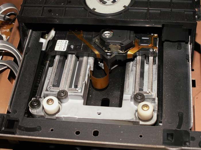

Ja mam Sony X55ES z laserem nie produkowanym KSS-270A - lasery są wieczne, niestety nie lubią innych środków czyszczących jak Izopropanol. Ostatnio zakupiłem sobie X55ES jako dawcę, podobno laser padł. Okazało się, że padła kość IC (sterowanie serwem....). Masz oczywiście rację, że to ryzyko, ale to jest już mój trzeci CD z nieprodukowanym laserem, gdzie padło coś innego a nie laser....

W sumie można, ale KSS270A to laser w polu magnetycznym. Trzeba by było wymienić samą głowicę i dostosować do podstawy.

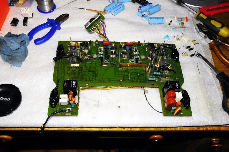

Ale nadarza się okazja aby zajrzeć do środka bo mam gdzieś zimny lut na minusie zasilania ledów i czasami świecą a czasami nie - irytuje mnie to coraz bardziej.
Przy okazji przelutuję chyba już wszystkie punkty lutownicze i może nawet wymienię przekaźniki, oraz "podejrzane o anoreksję" kondensatory (?).
Lepiej zawczasu to zrobić, niż później szukać sparowanych tranzystorów do końcówki mocy po zagranicznych portalach.
Tak że zapowiada się również sesja zdjęciowa "hard-porn" ;-)
Jak już rozgrzebiesz wzmaka to dokładnie wyczyść wszystkie styki przełączników bo to zmora wzmaków z tamtych czasów, zresztą chyba najlepszym fachowcem w tym temacie jest Muzg i warto się z nim konsultować w tych sprawach.
