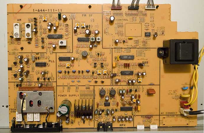

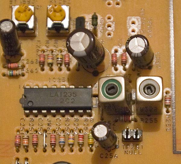

z pomocą przyjaznej duszy udało się znaleźć winowajcę, wystarczyło ruszyć delikatnie ferrytem [w sekcji p.cz. ] położonym najbliżej układu LA1235, na pinach oznaczonych NULL [czasem Zero det, lub Zero FM] doprowadzić do zerowego napięcia po nastrojeniu tunera na nominalną częstotliwość danej stacji - najlepiej stroiło się na rozgłośni z torunia ;) najmniejszy był dryft napięcia detektora, dla zobrazowania plan ogólny i fragment winowajcy,
teraz tuner chodzi jak bajka,
