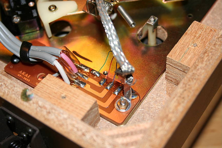

No najlepiej z dala od kabli sygnałowych bezpośrednio do kabla uziemiającego, który idzie do wzmaka. Ja tak zrobiłem i zniknęły szumy i brumienia. Wieczorem wkleje foto.
Wklejam jak obiecałem. Wersja przed i wersja po. Wyciągnąłem ze wspólnego ekranu kable uziemiające i dolutowałem je na starej płytce do kabla uziemiającego idącego do wzmacniacza. A kable sygnałowe dolutowalem bezpośrednio do gniazd rca.
Może to wbrew zasadom, może to nie profesjonalnie i może mi sie w ogóle wydaje ale teraz gramofon WRESZCIE gra stereo (długo nie mogłem tego połączyć należycie) i WRESZCIE przestał odbierać radio :)
No na serio gra super (jak dla mnie oczywiście i jak na pierwszy świadomy gramofon w życiu)

Coś mi się nie podoba te lutowanie.Ktoś tu chyba namieszał.Kto podpowie jak powinno być poprawnie?

>Może kolega mi powie co myśli o tym lutowaniu kabli na zdjęciu przeze mnie wstawionym?
No nie wiem czy mi się wydaje ale na tym zdjęciu wszystkie kable sa wlutowamne w jeden punkt?
Powinieneś odseparować masy z wkładki. Tak aby szły do RCA,chyba że ta blacha -płytka jest połączona z gniazdami ,a nie sa one odzielone elektrycznie od niej.Sygnał to sygnał ,a obudowa i reszta to oddzielny tor masy
Skręciłem już gramofon i dałem sobie spokój z uziemnieniem.Jest tak: jak gramofon jest podłączony tylko do sieci to słychać lekki przydźwiek a gdy go włącze nastaje cisza i czego tu więcej chcieć?:-)

Super to zrobiłeś, tylko masy musisz połączyć bezpośrednio do zacisku ( bez tej płytki, ona łączy się z masą gramofonu a lepiej gra jak masy są odseparowane) co do tej plecionki to ona jest orYginalna i trzeBA UWAŻAĆ ŻEBY JEJ ZA SZTYWNO NIE ZAMONTOWAĆ BO WTEDY NIE CHODZI RAMIE. Moja wkładka to SEMIKO OYSTER ale to tak dopiero po kilku próbach wcześniej były jakieś Audio techniki ale semiko gra najlepiej dobrze sprawuje się też oryginalna AKAI PC100 choć jest mniej żwawa. Wstawię kilka zdjęć swojego po przeróbce, tylko muszę je pozmniejszać bo się nie ładują

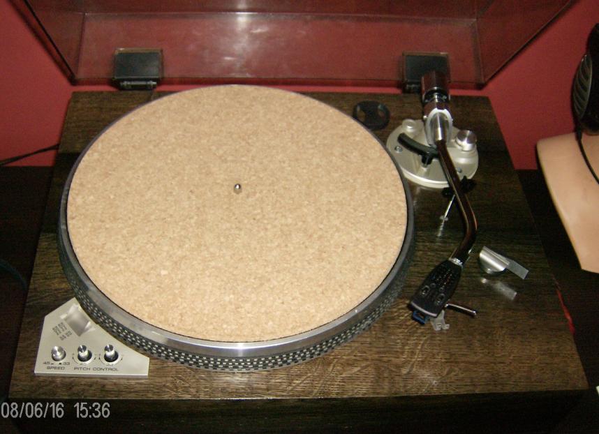

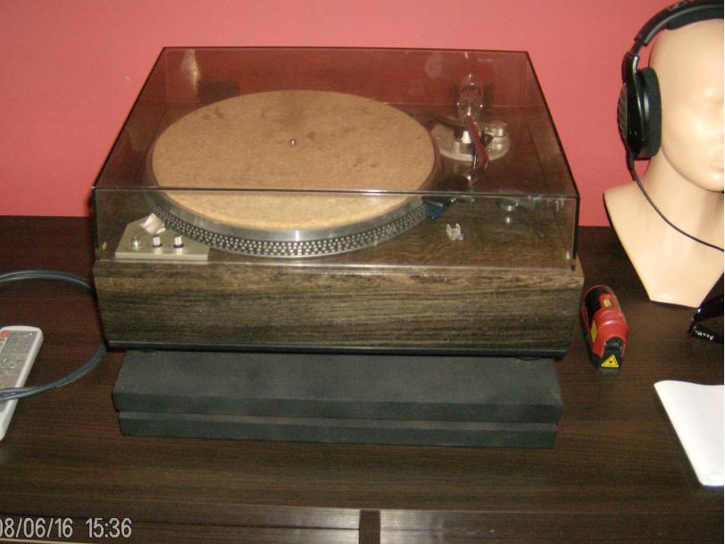

Kilka zdjęć mojego gramofonu po "tuningu"
