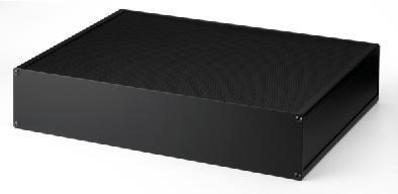

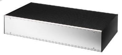

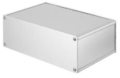

Obudowy z Monacora - co o tym sądzicie?
Jest tego trochę:
Szczególnie ta
ma standardową szerokość 437mm i świetnie nadaje się pre lub inną końcówkę typu gainclone, symamsym...
Cena 266zl jest do przyjęcia jak na niemiecką produkcję Monacora :)

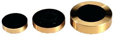

Nóżki z monacora też fajowe :)

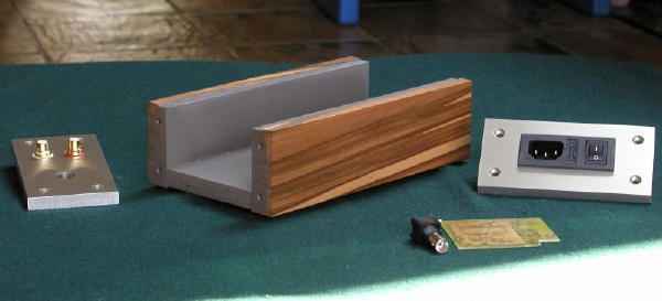

...duża do dopracowania:P - oswajam się z narzędziami, ale jak na medyka to chyba nie tak źle:P??

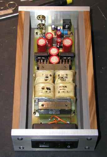

Laczenie drewna z aluminium jest jak najbardziej OK. Ponizej przyklad preampu Connoisseur, ktory moze byc wzorem do nasladowania.
...i jeszcze tył w naturalnym aluminium:)
