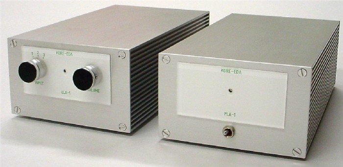

miqolaj87, możesz mi podać na PW koszt wykonania takiej obudowy jak na zdjęciu (wzór Kore-eda).
wymiary szacunkowe 100x150x300mm, aluminium szczotkowane, anodowane (czarny lub aluminium mat)
boki jak na zdjęciu (jeśli to możliwe) frezowane? (wnętrze gładkie).

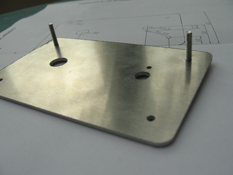

Przypadkiem trafiłem u siebie w Malborku na firmę, która oferuje cięcie strumieniem wody. Złożyłem zamówienie na prototyp i oto co otrzymałem:
Kosztowało to 10zł za usługę i 2zł za materiał. Tolerancja jest... i tyle hehe. Lepiej w projekcie zamieścić większe otwory, bo tendencję mają do robienia mniejszych. A wynika to z tego, że woda leci "stożkiem", więc z jednej strony otwór jest trochę większy, z drugiej mniejszy - tak to ja sobie tłumaczę.
Tak czy tak, za 12zł nie chciałoby mi się tego w piwnicy robić :) Teraz muszę to lekko oszlifować i pomalować czymś...
