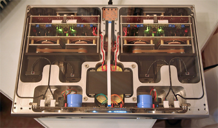

Swego czasu na diyaudio opisalem sposob w jaki mozna zrobic obudowe "domowym" sposobem. Wszytkie panele byly ciete na pile stolowej:
Z kolei obudowa przedstawiona tu:
Zaloguj się, aby zobaczyć treść (możliwe logowanie za pomocą ) w ilosci 50szt kosztowala mnie $100 za komplet (wszystkie panele ciete z plyt, nie extrusion, grubosc paneli 6 - 10mm z wyjatkiem bokow i tylu ktore wynosza 3mm, obrabiane CNC, szczotkowane i anodowane)

pierwsza fota to preamp Ayre
druga fota to urządzenie PMA z diyaudio
obie są inspiracją i tym do czego dążę...

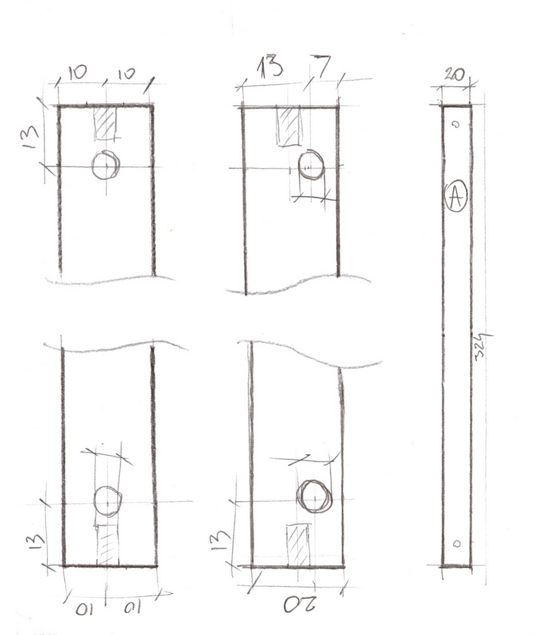

Głównym elementem konstrukcyjnym wspólnym dla wszystkich rozmiarów jest łącznik - oznaczony przeze mnie elementem "A".
Jest to jedyny gwintowany element układanki. Otwory są od czoła pręta i na dwóch jego bokach, przy czym na jednym z boków otwory są przesunięte (patrz rysunek). Przesunięcie ma na celu zachowanie identycznego (odległość 13mm od krawędzi) położenia otworów w blachach.
We wszystkich blachach środek otworu jest położony w odleglości 13mm od każdej z krawędzi.
Blachy są składane na zakładkę.
W blachach są tylko otwory.
To, jaki zostanie zastosowany rozmiar śrub jest do ustalenia. W mojej opinii FI =4mm będzie optymalne.
Takie zwymiarowanie jak poniżej daje spore możliwości manewru.
Przykładowo chcemy budę o wymiarach 426 szeroką 80wysoką i 330 głęboką (pod preamp) zamawiamy:4 łączniki "A"; i po 2 blachy "1" "2" i "4"
dla uzyskania wymiaru: 426-160-330 podobnie 4 łączniki A, po 2 sztuki "1" "3" oraz 4 sztuki "2"
ITD. Boki przy wysokości 160 są składne z 2 x 80.
Zalety takiego rozwiązania są 2:
1) jeden rozmiar elementu dla wszystkich obudów, co zwiększa ilość zamawianych elementów.
2) umożliwia zamocowanie poziomej przegrody, co pozwoli np. na oddzielenie zasilania od toru audio
Oczywiście można wprowadzić jeszcze jeden wymiar blachy o rozmiarze 324x160x3. Temat do dyskusji.
Żeby uzyskać większą budę bierzemy znowu 4 łączniki, 2 sztuki "1" jako górę i dół; 2 sztuki "5" jako front i tył. na boki dajemy radiatory cięte z metra.
Klonujący Krella i Alephy powinni się ucieszyć ;-)
Pozostaje jeszcze kwestia perforacji i otworowania tylnych ścianek pod gniazda.
Tak jak z zamawianiem dodatkowej perforacji wg potrzeb jestem w stanie się zgodzić, tak z wierceniem tylnych ścianek pod gniazda już niebardzo, bo każdy z nas będzie chciał inne rozmieszczenie otworów, pod inne gniazda, sieciowe (IEC) na środku, z boku, albo wcale.
W alu bardzo dobrze się wierci i szlifuje. W blasze grubości 3 mm wykonanie tylnej ścianki pod preamp zajmuje 30 minut. Potrzeba wiertarkę, 2 wiertła, punktak, młotek i mały pilnik do metalu)
Poniżej moje szkice. Proszę to potraktować jako podstawę do dyskusji.
Wszystkie wymiary w mm.
kubedes, 13 Lut 2008, 11:24
robiłem w taki sposób obudowy i mają one jedną zasadniczą wadę - takie ułożenie łączników zjada dużo miejsca w środku i jest mało praktyczne. IMHO lepiej dawać łączniki pionowe w rogach obudowy. Niestety wymusi to większą ilość wymiarów łącznika ale nie sądze by koszt był dużo większy.
