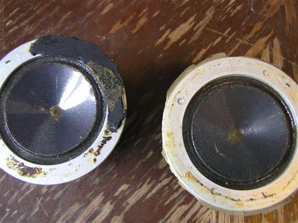

Tak toto wygląda
Co to znaczy na zakladke? Chodzi o przednie zawieszenie? Zdazaly sie sztuki bardzo zle poklejone. Membrana jest z tego co rozumiem wyoblana na tokarce a potem anodowana. Ma zroznicowana grubosc. Jak na razie tylko Tedowi udalo sie dojsc do 30kHz. Sam uzywam - referencja na prawie kazda kieszen.
Jeżeli toczona membrana, to w takim razie niewłasciwie zinterpretowałem kreskę na membranie wzdłuż promienia. Przez siateczkę słabo widać, a od spodu gąbka- robiła wrażenie takiego "szkolnego" klejenia stożka z płaskiego wycinka. Jest to poprzednik JX53 i JXR6

Wierzę że gra, ale jak widze takiego mikrusa , to sie zastanawiam jak sobie radzi z wieloma trudnymi instrumentami grającymi środkiem pasma.
Nie miałem okazji słuchać tego głośnika i stąd te moje rozmyślania:-)
Re: marko3T, 22 Sty 2008, 11:42
to zależy
jak głośno się gra
jeśli niezbyt głośno to ze środkiem taki mikrus musi radzić sobie dużo lepiej niż duże głośniki, to wynika z fizyki
problemem może być bas a zwłaszcza jego natężenie
zwracam Twoją uwagę na podobne do Jordanowego podejście p. Yoshii ("teoria time domain")
kolumny Fujitsu Ten oparte na nieco tylko większych głośnikach full range miały bardzo dobre recenzje zarówno w prasie audiofilskiej (Stereophile, HiFi Choice) jak i profesjonalnej (Sound on Sound) - linki wklejałem na forum
średnicę ogromnie chwalono, porównywano do Quadów
nawet nie narzekano specjalnie na deficyt basu
pzdrw.

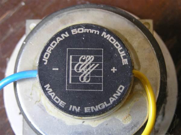

jeszcze jedno zdjęcie
