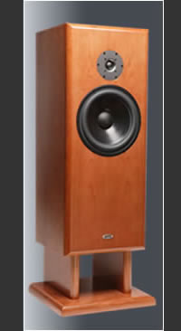

witam po dzisiejszy lekturze HI-CHOICE numer 01/08 strona 38 opisywane głośniki ART Emotion

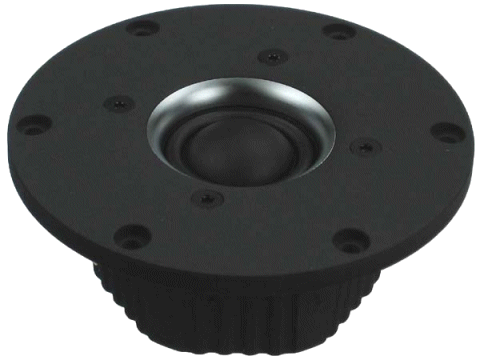

na moje oko prztworniki niskosrednio to seas ale jaki
jaka kopułka tam jest może wiecie coś więcej o tych głośnikach bo opisują je piekni :)
Type: Two-way refl ex with
integral stand
Drivers: 260mm treated paper
bass mid
29mm soft dome tweeter
Bandwidth: 24Hz - 25 kHz ±2dB
Sensitivity: 89dB
Impedance: 8 Ohms nominal
6.5 ohms minimum
Cabinet: Braced birch plywood
with hardwood trim.
Book leaf matched veneers
Finishes: Dark walnut, light maple,
light oak, cherry and rosenut
Dimensions (WxHxD): 340x1060x340mm
Weight: 50 kg pr.
Prices: From £5000/pair
Manufacturer:
ART Loudspeakers Ltd.
Tel. (44)(0)1292 319416
Net. www.loudspeaker-art.com
rozmawiałe z ich kostruktorem. To są dostępne głośniki Seasa nie pamiętam modelu ale na stonie seasa można sprawdzić. Dwudrożna konstrukcja z nisko cietym gwizdkiem , zwrotka 3 rząd 1800 Hz, okablowanie srebrne Kondo o ile się nie myle.
czyli według mnie to takie przetworniki
T29CF002 - SEAS Excel 25mm fabric dome tweeter (E0040)
CA26RFX - Seas 10.0" woofer (H1305)
nieee ma napewno 26 cm
jest napisane na stronce
ART Emotion Specifications.
Speaker Type 2 way bass reflex loudspeaker with Integral stand
Bass/ Mid Driver 1 x 260mm Bass-mid (treated paper) 50mm voice coil
Tweeter 29mm Soft dome tweeter with radial neodymium magnet system
Crossover Hand wound copper air core inductors and Clarity cap custom made SA series capacitors
Internal Wiring Premium quality OFC copper internal wiring
Binding Posts WBT Platinum Signature binding posts
Frequency Response 24Hz - 25 kHz ±2dB
Sensitivity 90.5dB/for 1 watt @ 1 metre
Impedance 8 ohm nominal impedance not below 6.5 ohms
Recommended power Min 8 watts
Cabinet Braced birch plywood cabinets with hardwood trim. Book leaf matched veneers
Overall dimensions 1060mmH x 340mmD x 340mmW
Weight packed 50 kilos / 110 lbs each

Wątpie , żeby ten głośnik wsadzili do takiej budy , bo wtedy grał by tak jak pisze a_men , ale gdyby był w litrazu ok. 50l , to może zagrał by tak jak pisał lulu.
Teoretyczne rozważania:-)
achh zesrał mi się skaner ale spróbuje przytoczyć w efekcie otrzymujemy dopracowane dwurożne podłogówki o szerokim zakresie pasma i dużej skuteczności, w których zastosowano bardzo dobre jednostki głośnikowe,tunel bas-reflexu z wylotem skierowanym w stronę podłogi.
system natychmiast wzbudził nasze zaufanie.
Na pierwszy ogień poszedł rave un2 the joy fantastic prince gitara basowa i stopa zagrała w naszym pomieszczeniu od słuchowym z zachwycającą energią i zapałem .
Potężne,zdecydowane brzmienie tego kawałku zyskało zwartości rytmiczność a średnica okazała się wyjątkowo precyzyjna ...
Panowie , nie zapominajcie że to zakładka DIY , a kolumna to nie kilka desek na krzyż:-) To , że zewnętrznie jest duża nie oznacza ,że głosnik ma całą obudowe dla siebie.
Dodam tylko, że tak gra wersja Signature, która jest okablowana srebrnym Kondo. Zwykła Emotion zewnętrznie niczym się nie rózni ale już okablowanie wewnętrzne to zwykły, może nawet i dobry miedziany kabel. Niemniej czegoś w tym dźwięku brakuje i pewnikiem właśnie tego Kondo. :-)
Wątek powstał zapewne na bazie zaintersowania autora wątku ogłoszeniem o sprzedaży tych głosników, które grały na AS. Powiem tylko, że cena jest dobra, do ceny ogólnej jaką za nie śpiewają jest nawet bardzo dobra.
2 x CA26RFX (H1305) 10" Coated Paper Cone
2 x T29CF-002 (E0040) Crescendo fabric dome
