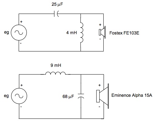

Fikus dla Alpharda zastosował tylko cewkę 4,7mH więc filtr pierwszego rzędu
z kolei King zastosował Alphę 15A, która ma silne podbicie w górnej charakterystyce swojego przebiegu,
pewnie dlatego zastosował filtr drugiego rzędu, a moja teoretyczna wiedza z google na temat filtrów mówi, że przy filtrze drugiego rzędu w takim przypadku wartość elementów L ulega podwojeniu, i to nawet ma rację bytu.
Ale zanzaczam - moja wiedza na temat jest tylko "googlowa" :-)
Lancaster
Co Ty piszesz? to ja za wkręty dałęm prawie 50zł a jako kabel CAT-5? :-)
przerabiałem te warkocze kiedyś i Kimber4PR jest pod każdym względem lepszy, wizualnie również :-)
Hmm
Fikus też ma 2-gi rząd na wooferze, nie wiem że wcześniej tego nie widziałem :-)
czyli różnica w projektach
King 9mH - 68uF
Fikus 4,7mH - 68uF
z czego wynika taka rozbieżność L?

czy mogę zamówić do testów cewkę 4,7mH i do tego 4,3mH aby ew obie połaczyć uzyskując podane przez Konga 9mH
jeśli tak, to w jaki sposób połaczyć cewki aby uzyskać wymaganą indukcyjność?

Co do elektrolita przy wooferze chodzi pewnie o filtr rezystor i kondenastor szeregowo wpiete miedzy gniazda głosnika. określenie "z folią gładką nic nie mówi". To tak samo jak "kondensator polipropylenowy" Są takie za 5 centów i są za 200$, to tylko jakaś tam technologia w istocie nie mówiąca za wiele o końcowym efekcie. Co do tego filtru to ile razy próbowałem zawsze brzmiało lepiej jeśli sie go nie używało wogóle :)
Po co ci SCR jeśli mozna spokojnie znaleźć Siemensa MKV o pojemności do 50uF. Ze starszych dostępne są 1,2,3,4,5,6,8,10,15,20,30,40,50 i 60. Nowsze wiadomo 2,2 - 3,3 - 4,7 - 5,6 itd... Jeśli nie ma na Allegro lub gdzieś w Polsce zostaje niemiecki ebay, bywaja tam często. Lepiej tez jednak składać bo jest większa mozliwośc dopasowania i próbowania trochę innych wartosci. Moim zdaniem nie bocznikować niczym (chyba ze czymś naprawde super) i trzymać sie z daleka od tandety pod nazwą SCR, Jantzen, Solen i tym podobnych.
Nie wiem czy Black Gate będzie lepszy od SCR. Nie wiem czy BG do końca nadaje się jesli chodzi o wartości napięcia ale od obu kondensatorów osobiscie trzymam sie z daleka jesli chodzi o używanie ich w torze sygnałowym. BG N takze nigdy mi osobiście sie nie spodobał. Jak dla mnie na sygnał to się nie nadaje, nie gra na tym muzyka :( Na zasilanie jest bardzo dobry.
Co do łaczenia cewek, pierwszy link jaki mi w google wypadł... jest troche inaczej niż z rezystorami i kondami :)
Zacząl bym od drutu, potem spróbował taśmy o tej samej wartości, a dopiero potem kombinował z lączeniem obu, wspomniałem tylko że są ludzie którzy takie rzeczy robią. W kolejnosci ważnosci i wpływu na efekt końcowy zdecydowanie najważniejszy jest kondensator, to na nich najwięcej sie traci i najwiecej w nich dźwieku ginie, te kiepskie (czyli większość) potrafią zabic najlepszy tweeter czy średniotonowiec, potem jakis czas nic i rezystor a dopiero potem cewka. Nie wiec sie co za bardzo przejomować jakoscia cewki na początku. Przewody gdzieś jak rezystor, moze nawet troche powyzej. Z rezystorów polecam Millsa.

Ten elektrolit, chodzi mi o tego 68uF przy wooferze (na schemacie z Alpha15A)
a rodzaj podałem w linku kilka postów powyżej
Kondensator elektr. Visaton 35VAC 68uF

czy takie filtry na początek jak stosuje fikus itp będą dobre do w/w zastosowania?
W sumie najbardziej bym chciał najprostrze filtry I-go rzędu.

cewki jak już Ci pisałem na PW zakupiłem z polinka takie jak proponuje King czyli rdzeniowe 16AWG,
myślałem też żeby pobawić się jeszcze w zmianę filtru dla Fostexa z 2rzędu na pierwszy jakimś super kondem 100uF :-) no ale to na razie tylko plany, być może, okaże się że tylko tą cewkę 4mH zmienię na jakąs taśmową później i będzie cacy i te 24uF będę kompletował z Siemens MKV (na razie mam 20uF MGBO + 3.3uF MKV właśnie + o.1uF teflon)

niestety odgroda nie jest w 100% zgodna z projektem M.J. Kinga, jest węższa, ma szer 40cm (taka była szafka która posłużyła swoimi bokami :-)
a co za tym idzie basu faktycznie mogłoby być minimalnie więcej.
Przy tej muzyce tego nie słychać, tzn braku basu, ale już AC/DC no tu trzeba suba jednak, bas (gitara basowa) nie tętni jak na kolumnach z 18cm wooferem.
Za to Lauryn Hill już słucha się z przyjemnością.
Elementy zastosowałem zgodnie z założeniem Kinga, jednak po jakimś czasie puściłem Fostexa samopas, tylko Alphard jest filtrowany
ale z tym jeszcze pokombinuję.
