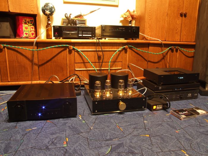

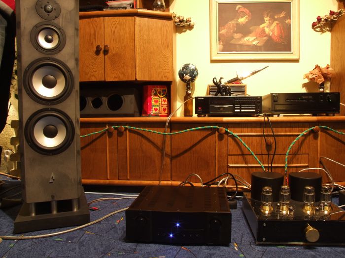

Chciałem po przez te spotkanie sprawdzić czy dobry mocny wzmacniacz pociągnie moje kolumny i czy te kolumny mogą zagrać z kulturą i dynamicznym rozmachem, którego każdy po ich rozmiarach by się spodziewał? Jak się okazało.... (W wątku więcej opinii samych uczestników nie chcę być stronniczy).
Najbardziej co mnie zdziwiło to, to że zmiana mojego wzmacniacza Sony TA-F690ES na jaki kolwiek z obecnych na spotkaniu nie wpłynęła tak dosadnie na brzmienie jak zmiana źródła sygnału mojego Pioniera PD-7700 na przetwornik Tety i napęd CEC-a od tdrozda. Zmiana była tak drastyczna, że wyczułby ją każdy nawet ze stoperami w uszach, ponieważ dynamiczne kopnięcia w dole były tak dosadne, że cząsło galotami :) jednym słowem byłem strasznie zdziwiony, że źródło może tyle wnieś w dynamikę szczególnie basu, myślałem, że jak ma się 1000W na kanał to zawsze będzie wykop, na pod warunkiem, że nie podłączymy do tego plajera MP3 :). (Przy zmianie źródła wszystkie zakresy, aspekty i barwy dźwięku uległy diametralnej poprawie, ale to bas był pod tym względem najbardziej czytelny)
Oczywiście zmiana wzmacniacza dała jeszcze lepsze rezultaty, ale były to zmiany subtelne w porównaniu do tych, które miały miejsce przy zmianie źródła.

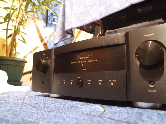

Vincent SV-233, którego byłem bardzo ciekawy, bo niby jest przeznaczony do pracy z kolumnami tylko 8ohm-wymi, dał radę z palcem w du.. i bez gadania napędzał moje kolumny.
Co do estradowego monstrum w klasie E 1100W przy 4ohm to miałem pietra jak cholera membrany chciały wylecieć potencjometr był trochę, za 1-ką (a na skali było 10 kresek) a dźwięku pełno... szkoda gadać tym klockiem spalić by można było każdy głośnik!!!!

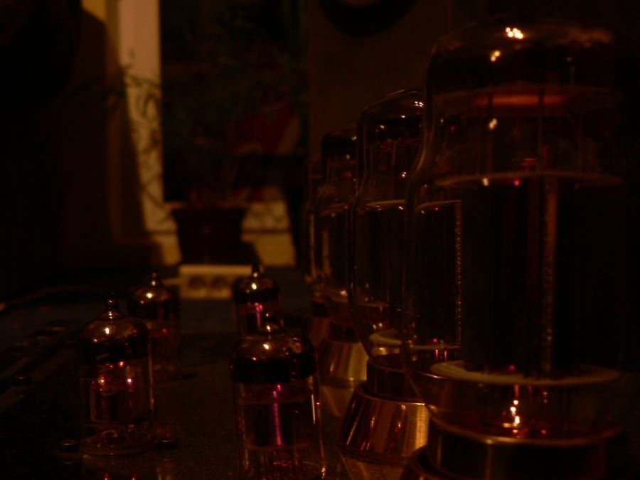

Wzmacniacz lampowy tdrozda, chociaż ma trafa na 8ohm dał sobie radę tak samo dobrze jak Vincent jego brzmienie było bardzo dobre, rozdzielcze i troszkę cieplejsze, (ale nie aż tak jak bym myślał – stereotyp wzmacniaczy lampowych) szczególnie w średnicy i górze pasma, nie żeby było mniej konturowe, ale barwy były trochę jakby wygładzone tak jak by dźwięki były troszkę dalej od mikrofonu, który zbierał z dużą rozdzielczością i dynamiką. Przez trochę twardszą w porównaniu do Lampy prezentacją średnicy i góry pasma jak dla mnie Vincent pasował lepiej do tych kolumn (i do mojego gustu), jego bas był też jakby bardziej dosadny.... trudno to opisać, ogólnie najciekawiej słuchało mi się tych kolumn z Vincentem i źródłem tdrozda.

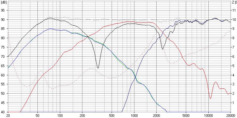

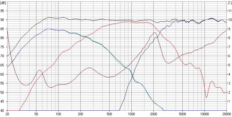

Na zdjęciach przedstawiłem obecną symulację charakterystyki kolumn i obecną zwrotnicę, dla ciekawości drugi wykres symulacji z średniakiem w przeciwnej fazie ukazuje nam współpracę głośników w fazie i częstotliwości podziału odpowiednio ok. 330Hz i 2,5kHz. I na koniec zdjęcie mojego nowego umeblowania – przerobione stare :)) – w miejscu obrazu kiedyś chcę dać telewizor.

co do porownan wzmakow to wiadomo trudno tu mowic cos o swoim dziecku zle :)
ale uwazam ze vincent gral wszedzie fajnie ,bass na poczatku do duszy (wyminiono na moje druty juz bylo lepiej:)
wg mnie vicek gral fajnie ale zakazdym razem zostawalo jakies "ale"!!
niby ladne wysokie "ale"niby srednica "ale"
na lampie wydawalo mi sie wszystko prawdziwsze gitary metalici mialy wieksze zaciecie i drive i barwa
na Alkanie Taylorze tez wokal taki jakis mniej barwny i mimo ze balem sie ze moze byc problem z basem(8 ohm trafa) to nie bylo zle .I znowu stereotyp lampowego grania :)) -ze niby mieko i ciepelko -niekoniecznie Wilk:
oczywiscie to nie bylo to co z koncowki PA ale i tak bylo fajnie
generalnie kolumny Wilka robia wrazenie tylko pewnie bardziej je slychac u sasiada niz pokoju odsluchowym :)
tym kolumnom potrzeba powierzchni zeby sie rozpedzily
brak mi troche drugich planow ,glebokosci sceny
wszystko gralo jak by w jedej lini ,ale co tu sie dziwic jak sie siedzi niecale 2 m od duzych kolumn
jak bys mnie zapytal co masz zrobic ,co kupic ??
odpowiem zdecydowanie ZRODLO !!!
soniak z mocnym dynamicznym zrodlem daje rade ,troche miskowaty i zlewa sie ale i tak jest niezle

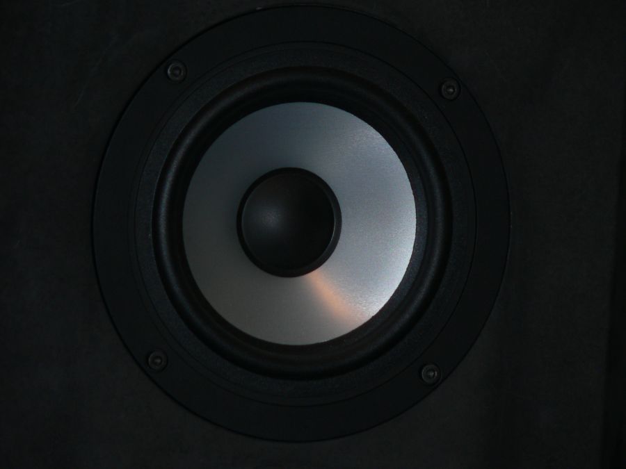

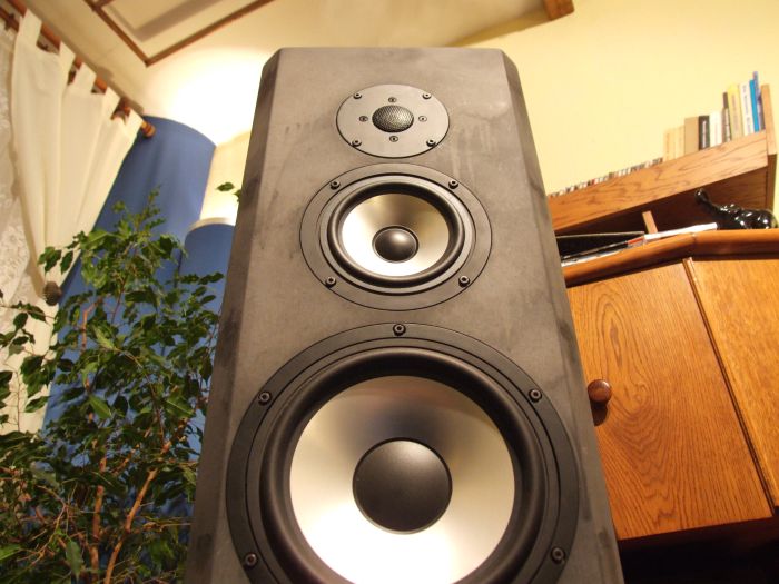

Będe stronniczy przy ocenie własnego głosnika ale jak dla mnie głośnik jest wart swoje ceny i gra tak samo dobrze jek inne głośniki w tych kolumnach nie powiedział bym że jest najsłabszym ogniwem w tym układzie ale terz że najlepszym. Podoba mi się w nim ładna średnica i to że nie gubi on szczegułów mam w planach kiedyś połączyć ten głośnik z AL170 w klasycznych monitarach.
mi osobioscie gwizdek sie b podoba
generalnie w kolumnach Wilka dla mnie im wyzej tym lepiej :)
warto by bylo posluchac tych kolumn w nieco wiekszym pomieszzeniu zeby mogly nabrac rozmachu i pokazaly wszystko co potrafia
ja bym tego gwizdka popuscil troche -moze stanie sie b. zywiolowy
to zupelnie inna klasa niz te popierdulki tekstylne visatona

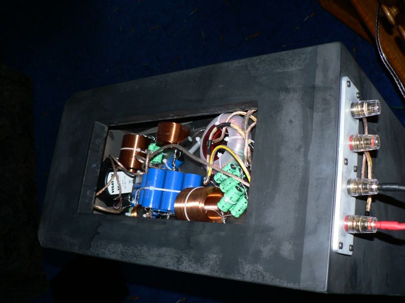

dzięki za odpowiedź, zastanawiam się czy nie zmodyfikować moich kolumn DIYa na Usherze T-9950 (gra to jak SS9500) i Vifie XT18, właśnie poprzez wymianę Ushera na KE 25 SC... chciał bym zyskać na detalach... nie wiem tylko czy warto bo to jednak wydatek rzedu 800 zł za parę (nową zwrotkę już sobie zaprojektowałem).
zoltar7, 26 Sty 2008, 18:47
powiem tak z doświadczenia jeśli głośniki nie zgrają Ci się w fazie to nic z tego nie będzie ja kupiłem trochę w ciemno moje głośniki ale wiedziałem że sam producent zastawia ze sobą te głośniki i miałem program do symulacji który mi bardzo pomugł. Sam podział między głośnikami wyszedł mi nijako też z najlepszej zgodności faz a nie dla tego że tak chciałm.
PS: o to zwrotka ledwo co mi się zmieściła
napewno KE bedzie mialo wiecej detalu niz usherek ale czy sie dobrze sklei z XT to trudno wyczuc
mysle ze 800 zl te glosniki warte nie sa blizej 500-600 zl to juz warte zastanowienia
