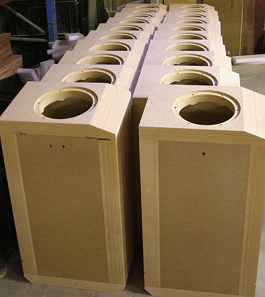

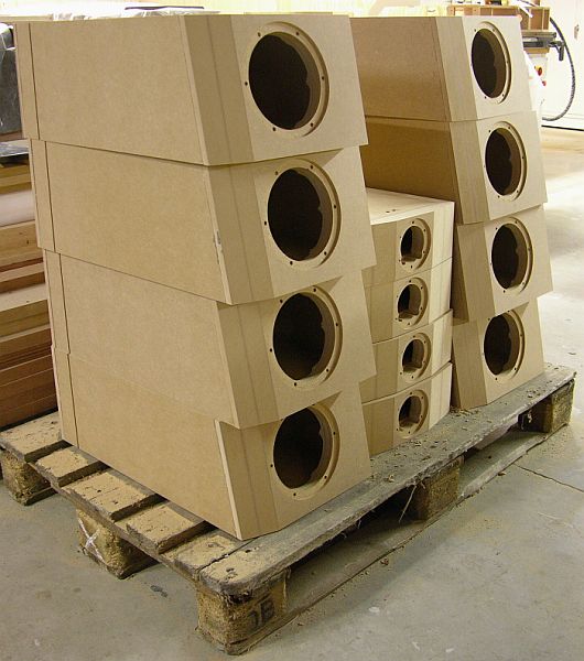

Tak min. wielkie koncerny światowe sobie radzą-Peak Consult
A taki jest finał tego wszystkiego.

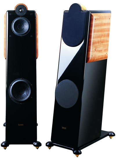

W tym przypadku do standardowych obudów są jakby doklejane zarówno boki jak góra i dół więc nawet jeżeli klawiszowanie wystąpi będzie niewidoczne taki trik (gdzie podziały się wzmocnienia wewnętrzne z tych modułów basowych), a jak wygląda sprawa z normalnymi prostopadłościennymi skrzynkami lub malowanymi w ten sposób jak Usher.
