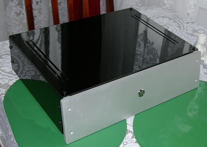

Obudowa prawie złożona. Oczywiście front nie może być przykręcony oczym była mowa wyżej.
Obudowa prezentuje się zacnie, szkoda że krawędzie anodowanych elementów niebyly przeszlifowane. Z odległości 30cm niewidać już nierówności.

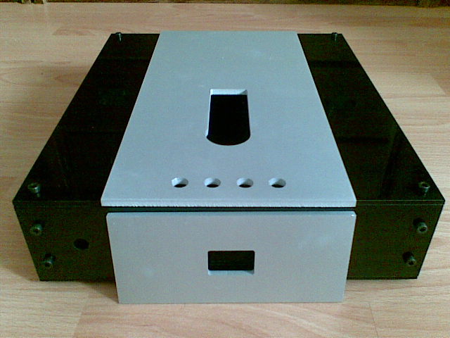

Mikolaj87 dziękuję za obudowe do Shigaclona. Domowym przemysłem niejestem w stanie takiej skrzynki wykonać samemu, ale jest problem... w przesyłce niebyło bocznych ścianek :/
Foto z komórki.

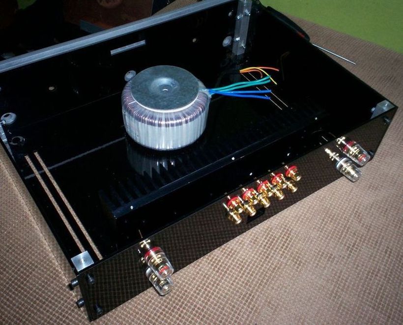

Tez sie pochwale ;-) Niestety nie mam jeszcze koncepcji jak dokladnie rozlokowac wszystko w srodku ...
I dalej ...

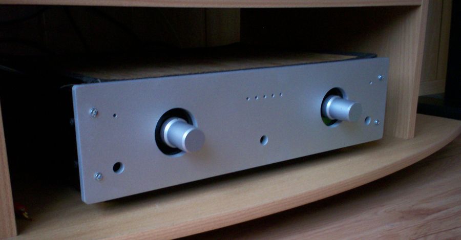

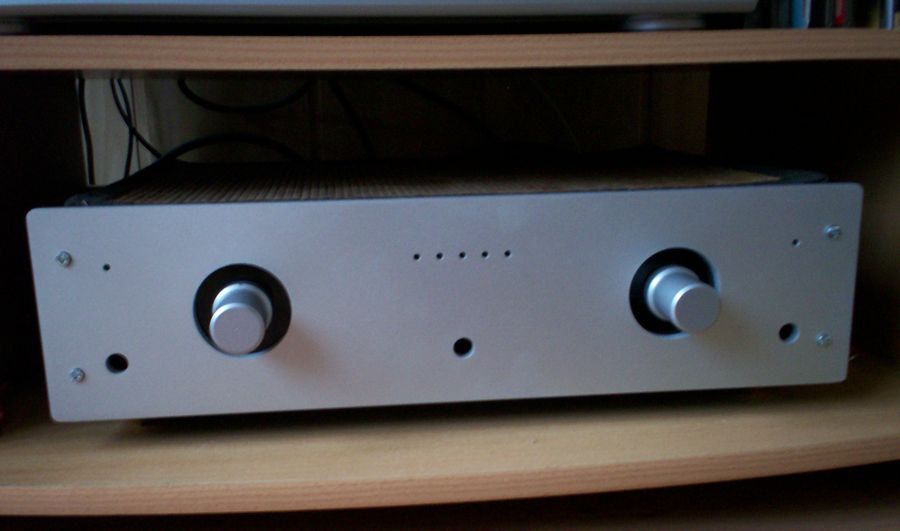

I nozki ....
A galki beda wieksze , te sa jedynie na teraz ...
