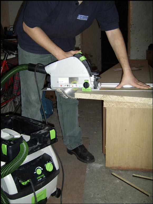

na pewno stołowa będzie lepsza, ale nie wiem czy aby na pewno ta, którą pokazałeś w linku. jeżeli ręczna to na pewno potrzebna będzie jeszcze listwa prowadząca. takie coś jak na tej fotce:

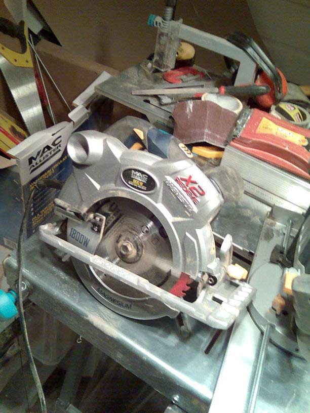

ja mam stolik wolfcrafta mastercut 1000 i pilarkę ręczna mac alistera. po zamocowaniu robi się z tego normalna piła stołowa, pozatym stolik ma mozliwość zamocowania frezarki i wyżynarki, do tego jest składany i dość solidny. U mnie się to sprawdza ... choć nie jest to najtańsze rozwiązanie stolik ok 480pln w Castoramie
