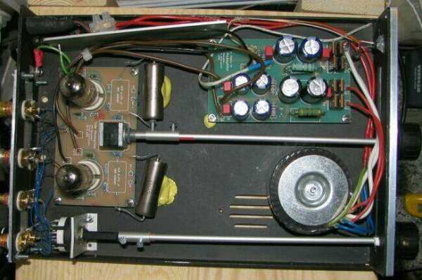

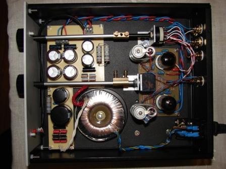

I jeszcze jedno nie związane z głównym tematem, ale... Czy takie "dystanse" do potencjometru jak na zdjęciach poniżej (zaczerpnięte ze zdjęć forumowych kolegów, mam nadzieje że się nikt nie obrazi) można gdzieś kupić, czy trzeba sobie samemu zrobić?

Te po lewej to na 100% łaczówki do kabelków (z plastikowej osłony). Te po prawej raczej też są ręcznie zrobione, bo śruby nie są w jednej płaszczyźnie. Wystarczy kupić kawałek rurki aluminiowej, gwintowniki M3 i uciąć rurkę i ją zagwintować.
Jeszcze fotka tej łączówki - zawsze lepiej wiadomo o co chodzi ;)
MStaniszczak,
Zamiast robić dziadostwo kup sobie ładną tulejkę przedłużającą i gniazdo obrotowe w polskim conrad-zie. Same ośki maja niestety krótkie i wykonane z tworzywa. Bardzo ładne komplety przedłużek kupisz np. w wt4c, ale kupowanie ich samych mija się z sensem z powodu kosztów transportu.
