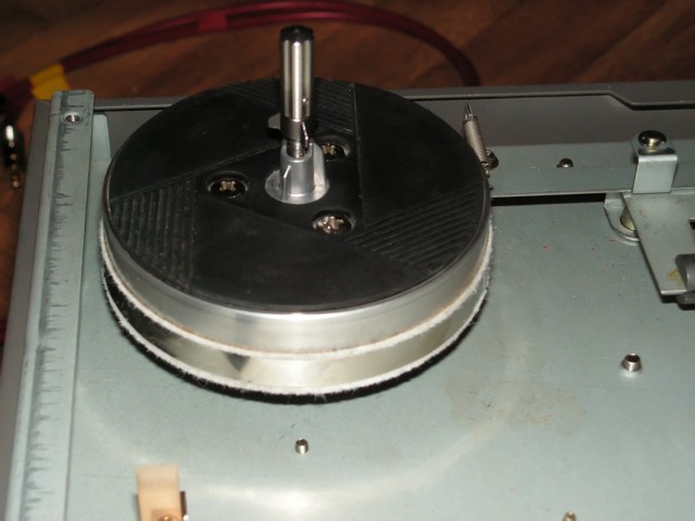

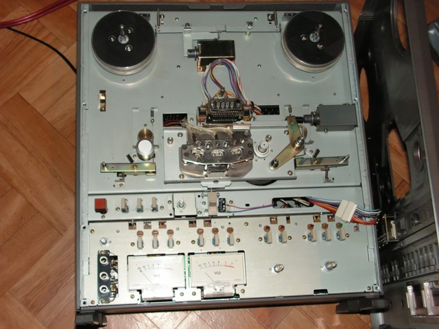

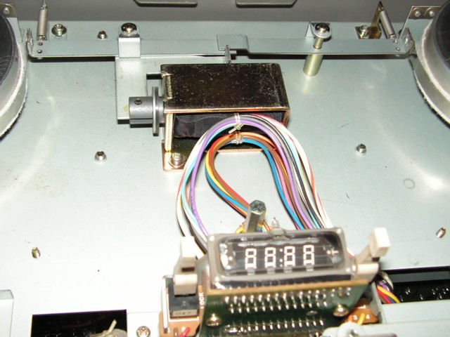

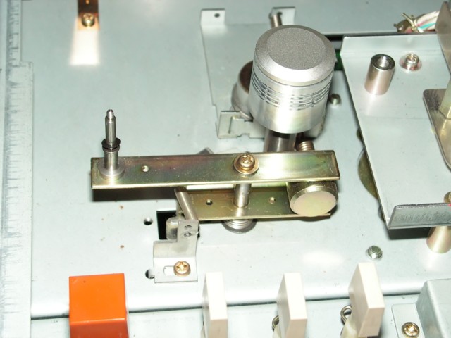

Gdy już miałem rozebranego Tascama nie mogłem się powstrzymać, aby nie zrobić kilku fotek...

Oj,Oj Paul- piękne rozbieranki.Bardzo jest czysty i zadbany.Jak Ci się rozkręcało?Frajda niesamowita.Co do elektromagnetyzmu - jest ewidentnie szkodliwy,tak jak dodatnie jony wytwarzane przez sprzęty elektryczne - my tych jonów nie lubimy, koty lubią bo kładą się na telewizorach i wzmacniaczach.Ja stosuję prosty jonizator powietrza.Włączam to do prądu i produkuje 24 godziny na dobę jony ujemne.Jak to sią powącha, to z antenki czuć chłód i zapach powietrza po burzy z grzmotami.Warto też codzienie wziąć letni prysznic, aby się wyzerować ( czytaj uziemnić), wietrzyć regularnie pokój ze sprzętem i nie przesadzać w przesiadywaniu godzinami w pokoju napakowanym sprzętem ( nawet jak się to kocha - warto dbać przede wszystkim o zdrowie swoje i rodziny).Pozdrawiam wszystkich - jacek

Czy możesz mi powiedzieć czy pod wszystkimi tymi zaznaczonymi nakrętkami masz podkładki?
no i czy trzeba w tych miejscach smarować polepszać czy raczej nie dawać nic , wszystko jest sprawne ale Wiecie chciałbym wiedzieć czy czegoś mu nie brakuje przecież to pierwsze moje maleństwo z góry dziekuję

Dzięki za szybką odpowiedż po odkręceniu trzech rolek brakowało mi podkładki do lewego naciągu okazał sie że jest przyklejona do nakrętki a ja jak Hilary gdzie są moje okulary ale jest ok smaru troszeczke dałem i jazda , pięknie pracuje pozdrawiam
