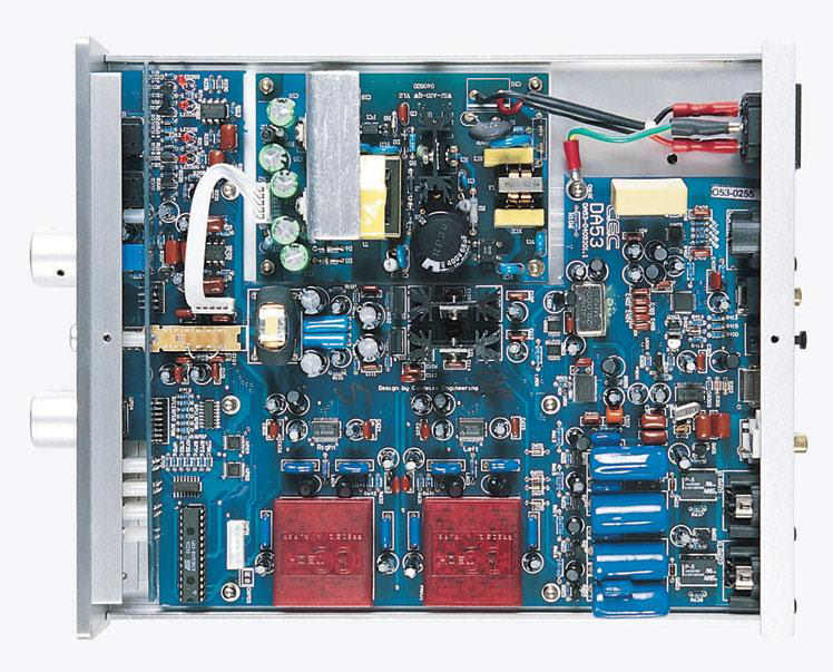

Mimo wszystko ciekawi mnie jednak dalej CEC DA53 z owym "Current Injection".

Dodam jeszcze 3 srodki - CEC DA53 pierwszy, oraz Stello DA100 Sig. - drugi. oraz PS Audio DL III - trzeci
Ten Stello troche nie wyszedl :) Tutaj prawidlowy. Sorry za kolejny post - bardzo przydalaby sie po prostu opcja edycji na forum.
