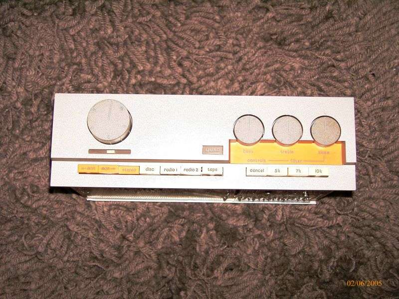

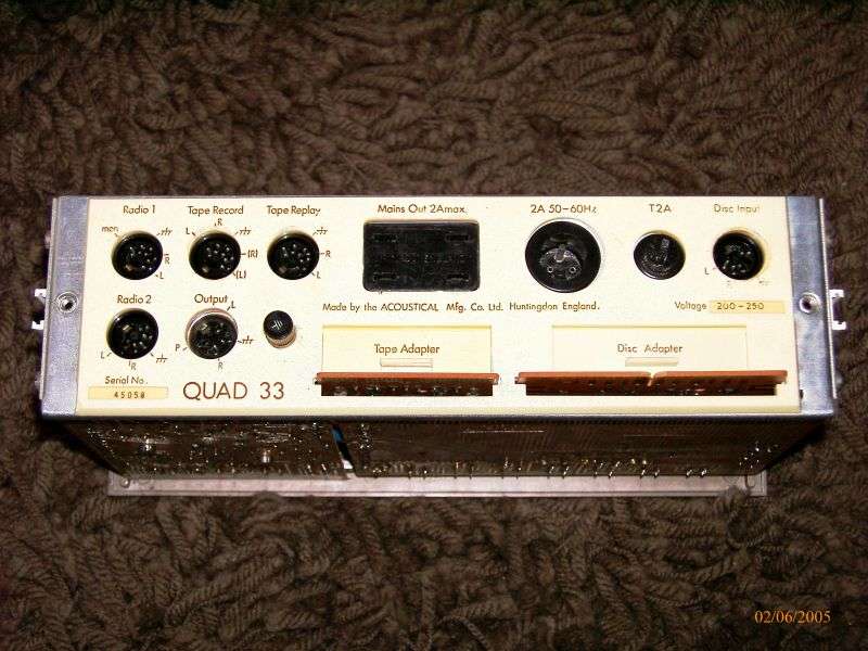

mam szansę nabyć zestaw Quad-a z lat siedemdziesiątych, a mianowicie amp 303, preamp 33 i fm 3. Zestaw jak na zdjęciu. Brak możliwości odsłuchu utrudnia całą sytuację. Czy uwierzyć w to co piszą i kupić "kota w worku" ? Czy mógłby mi ktoś pomóc? Jakieś sugestie? doświadczenia? Dodam tylko że czytałem forumowy wątek o końcówce mocy.

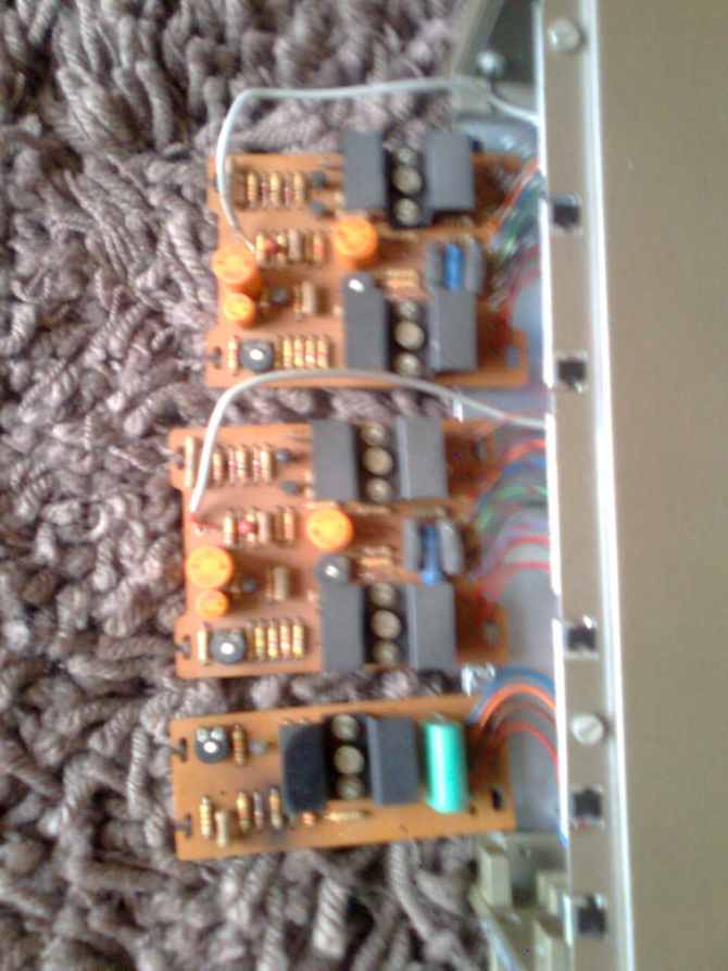

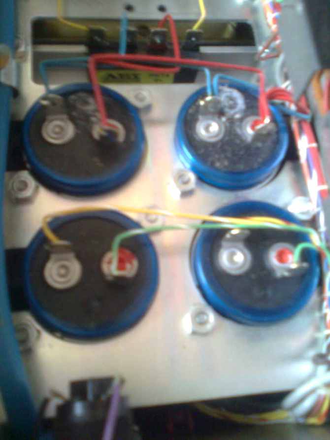

Dzięki sugestią forumowiczów i lekturce w internecie stałem się posiadaczem ww zestawu. Jednak po rozkręceniu końcówki mocy (taki zły nawyk) ujrzałem 4 kondensatory do wymiany (foto). Net audio (
Zaloguj się, aby zobaczyć treść (możliwe logowanie za pomocą ) ) proponuje w to miejsce BC Components Audio Grade 4700uF 100V i 10000uF 63V. Natomiast na tej stronie
Zaloguj się, aby zobaczyć treść (możliwe logowanie za pomocą ) są tylko 3 z czego 2 to nichicon-y. Co wybrać??? Co polecacie???

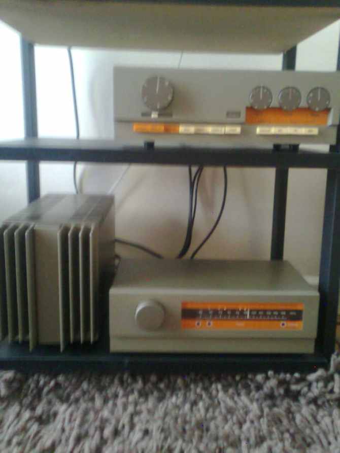

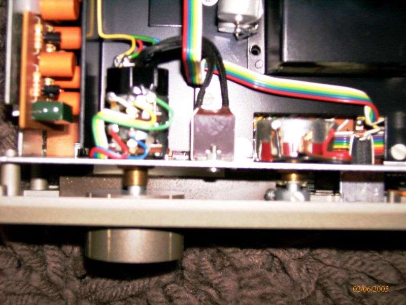

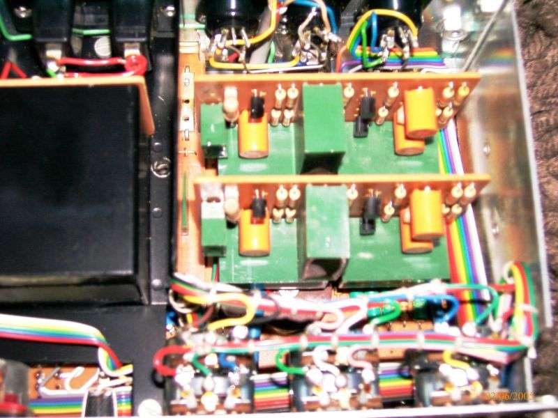

A oto preamp

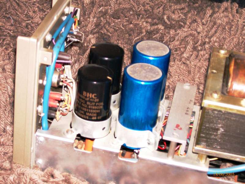

dzisiaj dotarły do mnie kondensatory BHC slit foil 10000/63. Jak widać na zdjęciu już są zamontowane :-) Dopiero się wygrzewają, ale już teraz słychać więcej szczegółów, lepsze niskie tony i to co według mnie zasługuje na wielki plus CZARNE TŁO. Teraz pora na kondensatory zasilające. W oryginale jest 2*2200/100. Zastanawiam się co się może tam sprawdzić najlepiej. Czy ten kondensator jest godny uwagi?

Zestaw kosztował mniej ;-) Brzmienie......... cóż nie jestem bardzo osłuchanym człowiekiem, ale marantz PM-7200 i Nad 3020 znajdują się już w szafie. Po wymianie elektrolitów na bhc jest lepiej, dużo lepiej. Jeśli chodzi o końcówkę mocy to planuje wymienić kondensatory w zasilaczu i w torze audio. W preampie również tor audio i zasilanie. Gorącą polecam ten zestaw i inne Quad-y .
