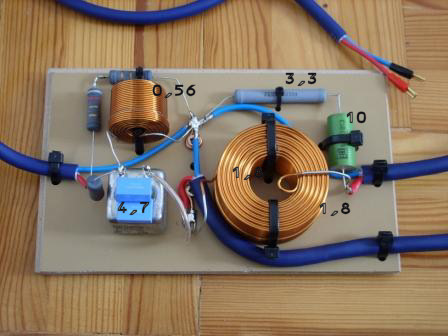

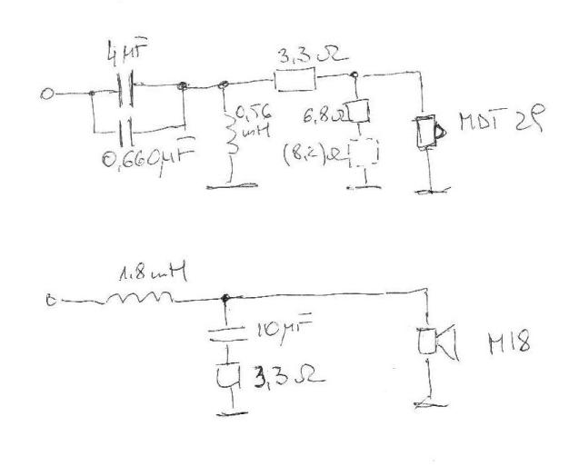

zwrotka borysa do tego zestawu jest bardzo dobra. m18wh ma podobny przebieg i ta zwrotka bedzie dobra. ale jak nie ta sa jeszcze: (ostatnia borysa;) )

typowa, nietypowa nie wiem... w kazdym badz razie graja z nimi M18WH i MDT-29. moze sklep jedna i druga i zostaw sobie ta ktora Ci bardziej pasuje

borys Ci powie ze mial troche problemy z pomiarami morela i cyrki mu wychodzily czasem... dla Kepa i morela cial ja go 3rzedem, wielu twierdzi ze 2rzedem gra duzo lepiej i dlatego stosuja zwrotke od XT, bo tam morel jest prawidlowo zaaplikowany i M18WH tez, bo jak wczensiej wspomnialem ma podobny przebieg.. prosta zasada. jak nie zrobisz i nie posluchasz nie bedziesz wiedzial co Ci bedzie pasowac, jednemu sie spodoba Tobie nie i zawsze bedzie jakies "ale.." ;)
