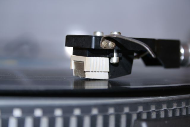

Mam pytanko odnośnie wyważenia ramienia w moim gramofonie (Jak w tytule).
Otóż jak widać na zdjęciu podczas gdy ramię opadnie na płytkę wkładka prawie dotyka powierzchni płyty. Czy to normalne? Jestem posiadaczem gramofonu od dość niedawna i nie mam pojęcia czy tak jest dobrze.
Jeżeli ktoś mógłby mi jeszcze powiedzieć jaka igła jest tam zamontowana to byłbym wdzieczny (MM cz MC). Trochę czytałem o tych wkładkach ale jakoś w praktyce ciężko mi jest dopasować opis do mojej igły. Jestem totalnym laikiem.
Z góry dzięki za odpowiedzi.

Witaj
po pierwsze najpierw ustaw tak przeciwwagę, aby ramie nawet po opuszczeniu nie dotykało płyty (odkręcając ją na koniec osi).
Następnie powoli dokręcając przeciwwagę znajdź taki punkt, w którym przy opuszczonym ramieniu igła zacznie wchodzić w rowki płyty - praktycznie dotykać ją z naciskiem zerowym.
Teraz na przeciwwadze obróć samą skalę tak, aby na linii na górze osi było zero.
Możesz teraz obracając całą przeciwwagą i odczytując na skali nacisk ustawić taki, jaki chcesz.
Niestety ja nie wiem jaka to wkładka, może ktoś inny ją skojarzy.
Bezpiecznie to możesz spróbować z naciskiem 1.5g.
Patrząc na kąt pomiędzy krawędzią igły a płytą nie jestem pewien, czy ta wkładka jest właściwa do tego gramofonu. W każdym razie jak ustawisz nacisk na 1.5g to zrób zdjęcie.
Gość G.Mark
Poczytaj http://www.rcm.com.pl/hobby/phono/kalibracja/kalibracja.php
Nacisk obecnie jest zdecydowanie zbyt duży.
Masz zainstalowaną wkładkę typu MM, typ nie jest istotny gdyż, moim zdaniem, lepiej jest założyć nową wkładkę, do której igły są dostępne. Np. AT95E lub jakiegoś Ortofona OMB.
GM

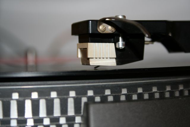

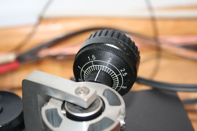

To zdjęcie z tematu jest właśnie z naciskiem 1,5g

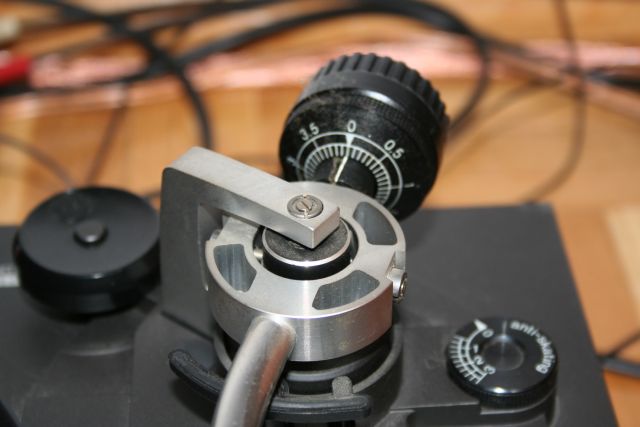

Przekręciłem to duże pokrętło na 0 (zdjęcie 1) i tak jakby trochę się podniosło (zdjęcie 2). Le nie jestem pewien czy tak sobie można kręcić w lewo i w prawo. Znając życie to na pewno można to dokładnie ustawić ale do tego potrzeba wagi.

W instrukcji do Twojego gramofonu piszą, że ramię ma 12g, nacisk to 0-2,5g a ciężar wkładki to 6-9,5g więc jak zastosujesz ciężkie śrubki :) to będzie ok.
mazi18, 17 Lis 2008, 22:00
Na pewno nie jest to nacisk 1,5 a wartość 1,5g.
Regulację nacisku najlepiej wykonać używając w tym celu specjalnej wagi. Jeśli nie dysponujemy takim wynalazkiem można poradzić sobie inaczej, pod warunkiem, że umieszczona na ramieniu przeciwwaga posiada zaznaczoną skalę nacisku. W pierwszej kolejności należy zdjąć z wkładki osłonę igły chyba, że stanowi ona jej integralną część. Następnie musimy odłączyć układ antyskatingu, odblokować ramię i pokręcając przeciwwagą, ustawić je tak, aby było idealnie równoległe do powierzchni talerza. Tarcza przeciwwagi posiada obrotowy pierścień z naniesioną na niego skalą wycechowaną w gramach. Blokując w miejscu przeciwwagę, należy obracać pierścieniem do miejsca, w którym symbol zera zbiegnie się ze znacznikiem na ramieniu. Jeśli wszystko przebiegło zgodnie z instrukcją, wystarczy teraz przekręcić przeciwwagę do momentu wskazania wymaganej przez producenta wkładki wartości siły nacisku. Taka metoda jest niestety obarczona pewnym błędem, (lecz co zrobić bez wagi?) i można ją bezpiecznie stosować jedynie w odniesieniu do popularnych wkładek typu MM.
Więcej:
Dzięki za podpowiedzi. Widzę że czeka mnie trochę dłubaniny. Czytałem też ten link dotyczący kalibracji i jak go tak do końca zrozumiem to może mi się uda choć trochę wyregulować.
Ok Panowie
Dzisiaj rano postanowiłem wziąć się do roboty. Poszperałem na forum i znalazłem stronkę na której do ściągnięcia była instrukcja do mojego gramofonu. ( www.vinylengine.com )Ściągnąłem instrukcję po angielsku i na tyle na ile znam ten język była tam dokładnie taka sama instrukcja do ustawienia ramienia jaką podawali mi Panowie beogram8002 i Walery, za co im z góry dziękuję. Było tam też napisane "The stylus pressure of this unit is 1,75g" co w moim tłumaczeniu oznacza , że nacisk igłu dla tej jednostki, modelu wynosi 1,75g. Tak też ustawiłem. Na fotkach można zobaczyć efekt moich zmagań. Jak widać igła już tak nie dociska do płyty. Mam nadzieję, że nic nie zepsułem. Zastanawia mnie jeszcze jedna rzecz mianowicie przesłuchałem parę płytek i było spoko ale na jednej grał mi raz jeden głośni a raz drugi. I nie wiem teraz czy to wina tego ustawienia czy po prostu jakieś kabelki w przedwzmacniaczu albo te które idą do wzmacniacze nie stykają dobrze.
