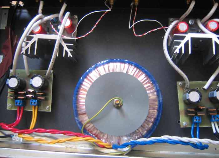

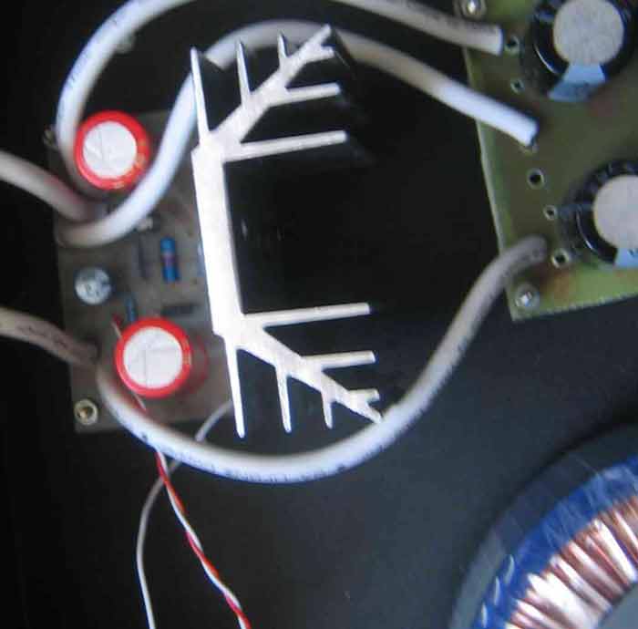

Po momentach nerwowych nadszedł czas na chwilę przyjemności ze słuchania muzyki. Pomimo faktu, że wzmacniacz potrzebuje drobnych poprawek;) gra sobie już całkiem nieźle.
Zamieszczam fotki, serdecznie proszę o jakieś konstruktywne uwagi.

magazynier, 3 Wrz 2005, 23:53
Witaj. Mam jedną konstruktywną uwagę: zrób lepsze fotki :P
A.M.
