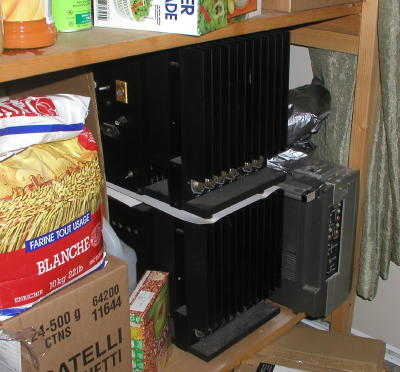

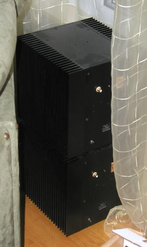

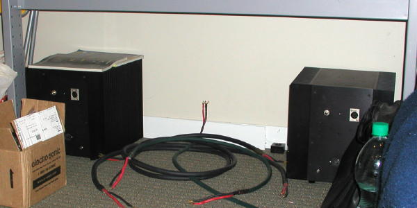

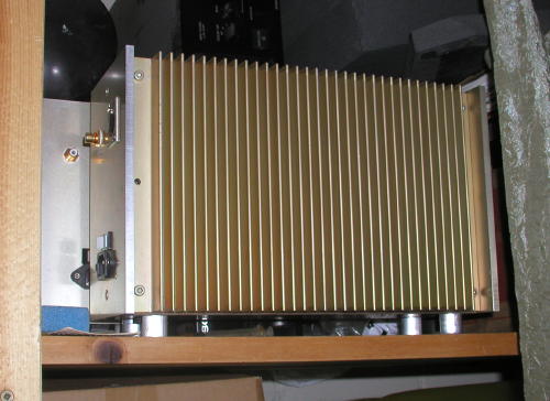

umberto,
Mozna pisac rozne rzeczy, wiele reviews moze byc przesadzonych, ale chyba najlepszym dowodem na to jak dany produkt jest dobry, to kiedy reviewer kupuje od Ciebie wzmacniacz i sam go uzywa. Tym bardziej jesli go integruje ze sprzetem gdzie sam CD player kosztuje wiecej niz przecietny samochod:
Mam w domu obecnie 5 par monoblokow zbudowanych na mosfetach (jedna para ma 24 output devices na kanal). Sa porozstawiane w roznych zakamarkach domu, i od ponad 2 lat zaden z nich nie byl uzyty. A szkoda mi je sprzedac tanio. Nie wzial bym wiecej za pare niz $700, podczas gdy Patek w zwyklej wersji sprzedaje sie bez problemu za $1250 ;-)

Byc moze akurat na czasie, wedlug rankingu 6moons, GC zostal zaliczony do Best of 2005:
I jak tu w takich okolicznosciach koncentrowac sie na mosfetach? ;-)
