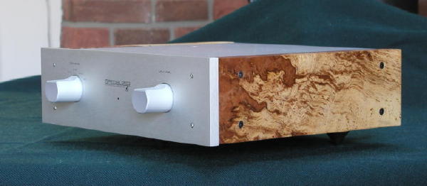

mnie się to podoba. oba zamieszczon przez Petera Daniela w wątku o GC
https://www.audiostereo.pl/topic/4731-gainclone/page/96/#findComment-347924
