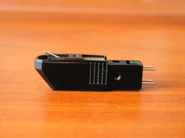

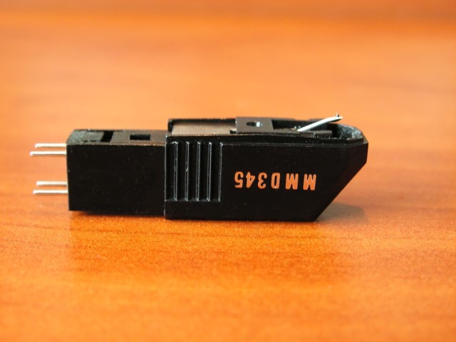

Czym zastąpić wkładkę Dual MM0345?
paul_67
Jaki proponujecie zamiennik?Mocowanie T4P.
Nie ma co kombinować.Wkładki tej klasy(Popularnej) zwykle są podobne wagowo.
Jest kilka ofert na Al..go.Lub gdzie indziej . Może być Audiotechnica AT90/92, Shure M92, Technics.
i wiele innych . Wklep "T4P cartridge "a będziesz miał rozeznanie.
Oto fotki

Możesz mi podać te wymiary?
Ta igła jest wymienna? Wszystko gra jeszcze bardzo dobrze, ale lubię mieć zapas:-)

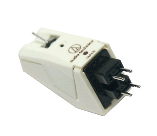

Ten chyba ma igłę oraz podobną kompletną wkładkę
lub ten
rzeczywiście chyba może być problem z zastosowaniem innej wkładki i wymiary i kąt nachylenia może się nie zgadzać.

Zawsze możesz dopasować igłe od AT. Jeśli nie z oprawą to sam cantilever z tipem. To popularny i łatwy zabieg.Poszukaj JPEG z widokiem igieł od AT i dopasujesz wersję z oprawą.A możesz tez zafundowac sobie przekładke z Shibatą lub La , Lc- tylko czy warto?

Jaka cena - taka jakosc. To jest igła sferyczna-zamiennik. Ponieważ Twoja wkładka to Audio Technica, to najlepiej zrobic jak radzi Conri: kupic oryginalną, conajmniej eliptyczną igłe AT i wstawic do starej obudowy.
