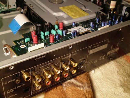

Witam zachwycony dzwiękiem jaki wydaje z siebie odtwarzacz dvd yamaha s-700 postanowiłem go rozebrać na cześći pierwsze i zobaczyć co tam takiego siedzi,ponieważ miałem kilka budrzetowych odtwarzaczy cd w szczegulnośći denon i dzwięk był słabiutki w porównaniu z tą yamahą,wszyscy teraz powiedzą że to stare dvd i że to tylko dvd ale naprawde wole do odsłuchu stereo to stare dvd jak nowe cienkie odtwarzacze cd jakie masowo robią teraz producenci.
Zamieszczam kilka zdjęć bebechów mojego odtwarzacza dvd którego na nic nigdy nie zmienie no może na dvd yamaha -s700 a dlatego że lubie oglądać koncerty w dobrej jakośći.

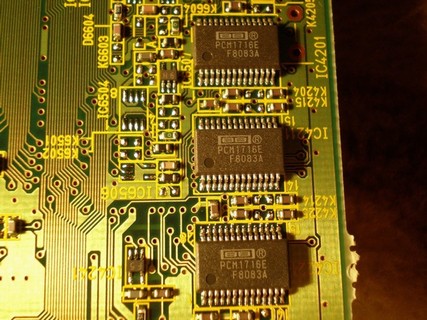

Ku mojemu żdziwieniu w tym sprzęcie siedzi 3przetworniki C/A BB-PCM1716E takie same jak w słynnym dacu beresforda i co o tym powiecie?

jeśli chodzi natomiast o wzmacniacze operacyjne na wyjściach to sa JRC4580 takie małe lutowane na płycie i jest ich chyba z 8szt zastan awiam się jak by ich wymienić tylko na wyjściu stereo do wzmacniacza a na wyjściach analogowych 5.1 zostawić takie jak sa bo zależy mi na poprawie stereo.
Mam stacje hot-air i z odlutowaniem nie bedzie problemu moge nawet na ich miejsce zainstalować podstawki,tylko nie wiem na jakie wzmacniacze można by ich wymienić?
Wyczytałem gdzies że można ten świetny dac PCM1716E zastąpić jeszcze lepszym daciem wosfsona WM8740 i to był by już mały hi-end jak by tak wymienić po jednym dacu odpowiedzialnym tylko za wyjście stereo pozostałe sekcje należą do analogowych wyjść kona ponieważ dvd ma abudowany decoder DD,np:wzmacniacz operacyjny na wyjściu OPA2131PA fajnie grajacy wzmacniacz miałem taki kiedys w cmoyu własne roboty grał super,i 1sz podmienić PCM1716E na WM8740 co o tym myślicie na wyjściu stereo jest nieżle a mogło by być jeszcze lepiej małymi kosztami,co o ty myślicie?
