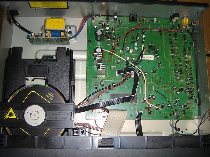

Właśnie mam rozgrzebany odtwarzacz Harman/Kardon HD710.
Wydaje mi się, że peerki nie są tak jak powinny bo dziwnie zachowuje się z płytami CD-R.
Chciałbym porównać ustawienie moich peerek z jakims innym egzemplarzem.
Chodzi o te na płycie głównej, ktore służą do regulacji lasera.
to ze dziwnie zachowuje sie z plytami cd-r to podobno rzecz naturalna. mi odczytuje je po 20 sek ..lub dopiero za 2 razem gdy wcisnie sie play.
jakis forumowicz mi pisal ze mial z 3 egzemplarze tego modelu i dzialo mu sie to samo. zdjecie zaraz wysle.
Dzięki za foto.
U mnie 3 zworki są tak samo. Jedna była inaczej i po jej poprawieniu płyty zaczeły sie wczytywac momentalnie.
Dotyczy to oryginalów.
CD-Ry niestety dalej zachowuja się tak jak u Ciebie.
Z bardzo porysowanymi ten odtwarzacz tez się meczy.
Niestety chyba faktycznie ten model tak ma.
Na szczescie CD-Rów mam mało.
Jeszcze raz dzieki.
