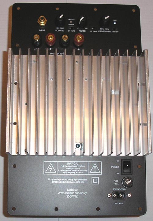

Nie robię reklamy ale jestem zadowolonym użytkownikiem panelu SUB 300 (300W 4 ohm) od Irka z diyaudio.pl Wykonanie, dźwięk, regulacje wszystko super. Tylko 500zł w porównaniu do sklepowych 1500-1800zł.

z jakim glosnikiem dziala obecnie ten wzmacniacz i w jakiej obudowie,oraz jaki charakter brzmienia udalo sie uzyskac? moze zadam glupie pytanie:w ktore miejsce podlancza sie glosnik od wewnetrznej strony wzmacniacza,oraz jak sie podlacza do tego wzmacniacza amplituner(nie widze chinczow).czy ktos moze udostepnic kontakt do Irka?
Z głośnikiem 30cm 220W 4 ohm Ravemater BSW 124II. Mam odkręcone na 3/4 także mocy jest. Charakter brzmienia zależny od głosnika w subwooferze raczej jak od wzmacniacza.
Widzisz ten gruby czarny kabel, to tam się wkręca głośnikowy. Czincza jak byk widać, ten złoty obok pokręteł, lewy górny róg.

Zapomniałem napisać miałem tez matronixa, to mi jak muzyka nie leciała to buczał, 2 razy się coś spaliło a filtr DP dział tak że musiałem cewkę z kondem dawać i filtrować go pasywnie jeszcze.
W wzmacniaczu u Irka żadnego buczenia i wszystko super gra. Wzmacniacz zawiera:
· Pojedyncze wejście niskopoziomowe (RCA)
· Stereofoniczne wejście wysoko poziomowe (różnicowe)
· Regulacja wzmocnienia
· Płynna zmiana fazy (0-180 stopni)
· Filtr subsoniczny (24dB/okt)
· Regulowany filtr dolnoprzepustowy ze zmiana nachylenia 12/24dB i wyłącznikiem.
· System auto włączenia z wyłącznikiem
Dodatkowo, wskaźnik CLIP i optyczny limiter mocy oraz zabezpieczenia: „miękki” start
transformatora,ciche załączanie /wyłączanie głośnika, termiczne, przed składowa stałą,
zwarciowe.
Typ wzmacniacza: Mosfet, (Low Drop Out)
Czułość i impedancja wejść: 150mV/27kohm (RCA)
1,5V/>200ohm (SPK. INPUT) MAX300W/4ohm.
Moc znamionowa (1%THD): 300W/4ohm; 180W/8ohm
Zniekształcenia: 50 /4ohm
Wymiary panela: 188x303mm
Głębokość montażu: 120mm (wew.), 37mm (zewn.)
Ciężar: Ok. 6 kg
Zasilanie: AC 230V 50-60Hz MAX 450 W
Pobór mocy w trybie czuwania: 5W
Moja strona audio - kondrax.mayhem.net.pl
dzieki za informacje,zaraz napisze maila do Irka. a z chinczem to myslalem ze niezbede są dwa chincze do podlaczenia pod ampli i dlatego pomyslalem ze to zlote gniazdo sluzy do czegos innego.
