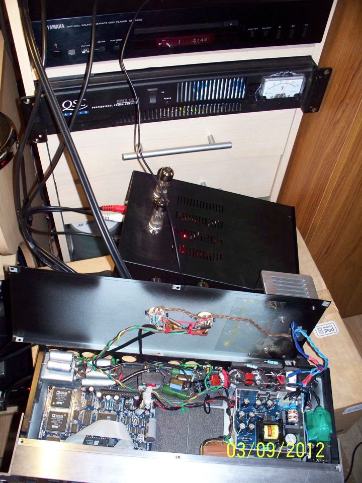

Jeśli ktoś z was szuka dobrego DAC'a to podpowiem, że Behringer DEQ2496 jest najlepszym jaki słuchałem do tej pory. Porównywałem z Lampucerą i kilkoma innymi, które kupiłem z ciekawości. Lampucera ma odrobinę więcej dynamiki i lekko wyostrzone brzmienie. Ale Behringer bije ja pod względem przestrzeni i naturalności. Może dlatego, że sam w sobie ma opcję ustawiania manualnego dynamiki, szerokości, głębokości, nachylenia przestrzeni, dlatego sam DAC nie jest "koloryzowany" Mówię oczywiście o zlampizowanym Behringerze. Można go wyrwać za niewielkie pieniądze na ebay bądź www.amazon.com. Załączam foteczki
