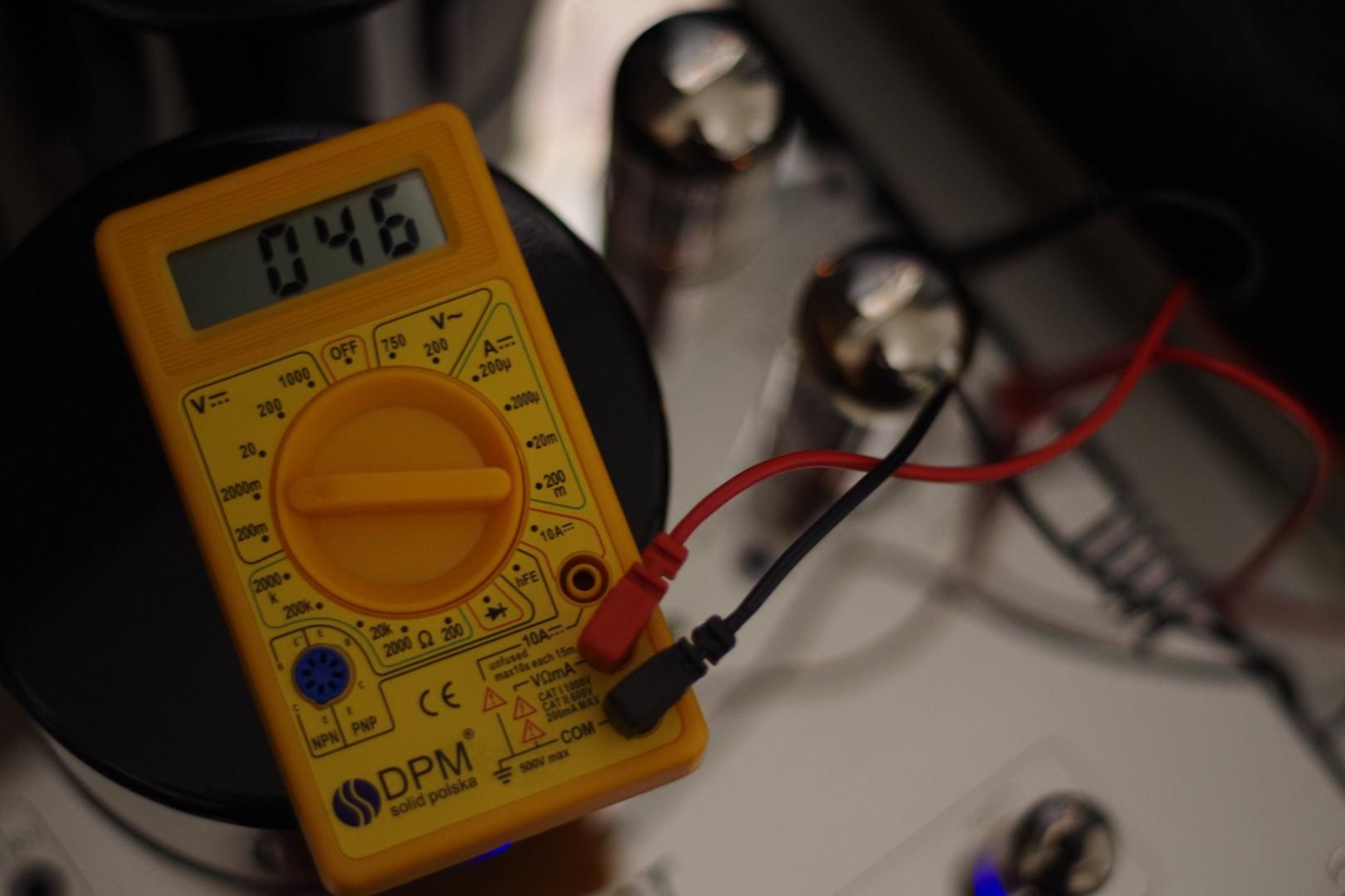

Dzięki za zainteresowanie moim problemem.
Miernik faktycznie mam tani, natomiast bateria została w nim wymieniona.
Mierzyłem napięcie w gniazdku i waha się ona między 217 a 219 V, na lampach bias potrafi z wartości 370 skoczyć do 500 a potem obniżyć się do 270. Wszystko to dzieje się w dość krótkim czasie, tak że ciężko jest ustawić podobny rząd wielkości na wszystkich 4 lampach,
Miernik na bateriach AA pokazuje 1V a na baterii 9V, którą wyciągnąłem w mierniku 5-6V

Moim zdaniem masz rozładowaną baterię w mierniku bo powinna mieć około 9V, albo ten miernik niestety jest uwalony. Bateria jest "nowa" to jeszcze nie ma gwarancji, może być niesprawna 100%. Na dobrej i w pełni naładowanej baterii AA wskazanie powinno być 1,5V a na baterii z miernika 9V. Prawidłowe zasilenie miernika jest kluczowe.
Mam nadzieję, że miernik ustawiasz do pomiaru biasu na napięcie stałe i prawidłowym zakresie. Jaki to model ?
Z tego co opisujesz to miernik raczej zawodzi.
Miernik to DPM Solid Polska. Wymieniłem w nim baterię. Bias mierzę na stałym napięciu a zakres to 2000m
Ustaw na mierniku zakres 20V na napięciu stałym, podczas pomiaru biasu pojawię się wartości po przecinku np. 0,36 na wyświetlaczu.
Najlepiej byłoby dokonać pomiaru na zakresie 2V Domyślam się, że na tym mierniku tak nie można.
Ustaw ponownie wartości biasu z zachowaniem wcześniej wspomnianych zasad pomiarowych i napisz co się teraz dzieje.

Coś albo jest nie tak albo moje informacje po raz kolejny są niekompletne.
Jeśli ustawiam zakres 2000m, który odpowiada 2V to 370 na wyświetlaczu miernika odpowiada 0.370V.
Czyli po zmianie zakresu na 20V na wyświetlaczu powinny się pokazywać wartości po przecinku czyli np 0,37V. U mnie natomiast jest 3,70V, czyli generalnie zajechane lampy.
Na zakresie 20V minimalna wartość biasu jaką mogę ustawić to 0,40.
Mam wrazenie, ze zle obslugujesz swoj miernik. Z tego co piszesz mozna wywnioskowac, ze dziala on mniej wiecej tak (przy zalozeniu, ze wzmacniacz nie dziala jakos kosmicznie nieprawidlowo): ustawienie 2000m podaje ci dwie rzeczy - zakres i jednostke pomiaru jednoczesnie - zakres do 2000mV i wynik pokazywany w mV. Dla ustawienia 20V zakres jest do 20V a wyswietlana jednostka to V itd.
server unreachable;--
przy zakresie 2000m jest 0,046V tak ?
a przy zakresie 20V jest 0,36V ?
czy ja coś źle liczę choć ciężko to nazwać liczeniem :d
przy zakresie 20V jest 0.36V ?
Źle interpretujesz w/w wartości.
Ten miernik, jak większość tej klasy sprzętu pokazuje wartości bardzo nieprecyzyjnie. Z ciekawości postanowiłem na swoim mierniku dokonać pomiaru porównawczego.
Mój nazywa się Kinzo, podobna klasa jak ten Twój. Pomiar natomiast jest jednoznaczny i właściwy.
przy zakresie 2000m jest wartość 383 to znaczy że jest 0.383V
przy zakresie 20V jest wartość 038 to jest 0.38V
Wcześniej sugerowałem Tobie właśnie pomiar na ustawieniu miernika 20V- jako bardziej precyzyjny w tym sprzęcie.
Aby mieć pewność pomiaru zakup sobie lepszej klasy miernik, bo ten Twój wyraźnie przekłamuje.

Wypada więc kupić miernik. Ile powinienem przeznaczyć na to pieniędzy?
Czy 50 zł wystarczy ?
Polecam mierniki firmy UNI-T, sprawdzają się w użytkowaniu wieloletnim. Do kwoty 50zł masz spory wybór, poszukaj w np. sklep.avt.pl
Tańsze są też dobre.
czyli to była wina miernika?
Tak. Coś w nim było po prostu zepsute i głupiał. Kupiłem nowy i nie ma już dziwnych pomiarów.
