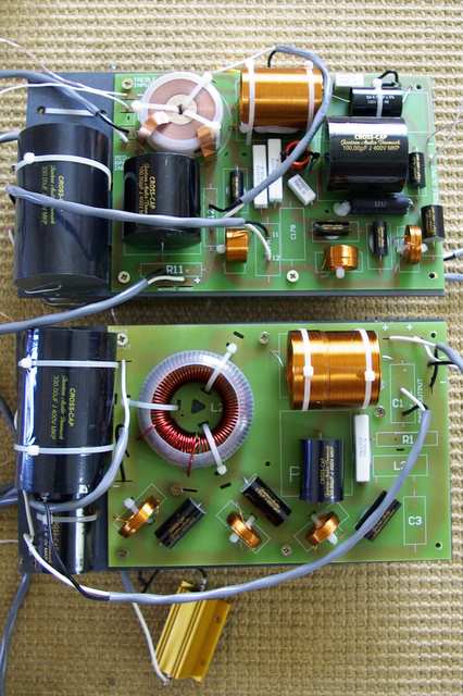

>>>Zwrotnica jest na pewno pierwszego rzędu, więc jedna cewka do peerlessa i kondensator z tłumikiem do kopułki. Wartość tego kondensatora właściwie wyjaśnia podział.
HarpiaAcoustic jak rozumiem chciał powiedzieć, że poprawnie zaprojektowane zwrotnice pierwszego rzędu są zazwyczaj znacznie bardziej rozbudowane niż najprostsze filtry 2-ego rzędu, które mają z reguły tylko dwa elementy.
Jedna cewka i jeden kondensator to po prostu kiepskie rozwiązanie. Woofer przetwarza nie potrzebne rezonanse na skraju pasma swego przetwarzania. Tweeter też ma nie najlepsze warunki do pracy. Relacje fazowe są mocno zachwiane w szerokim zakresie - przykład Totem Mite, zorientowani wiedzą o co chodzi :)
Koncepcja fajna, ale jej realizacja to już inna sprawa.
To też pierwszy rząd.
Zwrotnica Dynaudio, ich koncepcja.
100% pierwszy rząd :) Trudno uwierzyć ? A jednak to prawda :)
