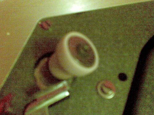

Odebrałem dzisiaj kupiony na allegro gramofon Thorens TD 160. Niestety okazało się, że wykrzywiony jest "2-speed clutch pulley assembly" (na zdjęciach), czyli po polsku koło pasowe do napędzania paska. Czy możliwa jest naprawa ? Czy dostępne są motory do tego gramofonu ? Jeśli tak to w jakiej cenie ? Będę wdzięczny za wszelką pomoc. Niechętnie będę zwracał go bo poza tym jest w dobrym stanie.
pozdrawiam Jarek
P.S. Przepraszam za fatalną jakość zdjęć ale jedyna cyfrówka w domu nazywa się nokia.

Wymontowałem silnik, niestety nie ma na nim żadnych informacji. Załączam zdjęcie.
Niestety silnik do wymiany
Można poszukać na ebayu bywają ale jest to koszt ok 100-200 zł Choć przy obecnym kursie walut może być i więcej. Na allegro nie widziałem. Tu raczej cały gramofon reszta będzie na części. W 160 jest silnik 220V na prąd zmienny taki sam jest w td 145 późniejsze modele mają już silniki na prąd stały i wymagają zasilacza. czy można je wmontować w w miejsce tych na 22o V nie wiem ale myślę że może tak być a to zwiększyłoby szanse znalezienia zamiennika. Mimo wszystko kiepsko to wygląda.
Trafił ci się starszy model. W późniejszych na jednej ze śrub montowali taki bolec który zabezpieczał pulley przed skrzywieniem przez talerz. Czy nie masz możliwości reklamowania tego gramofonu ?
Dzięki wszystkim za odpowiedź. Mam na szczęście możliwość reklamacji gramofonu ale rozważam też jego naprawę. W zależności czy sprzedający zgodzi się pokryć koszty kupna silnika. Aukcję także znalazłem . Dzięki też za linki do aukcji.
