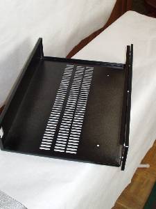

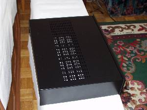

JA zamówiłem wykonanie w: e-mail/: [email protected] naskrobalem też o firmie w wątku ABOXowym mnie wyszla 1 sztuka za 4 stówki przy paru sztukach zrobią toniej a i projekt mojej mają, gdy mi pomalują proszkowo i będę już miał ją w rękach to fotki też nieposkąpię. Do malowania proszkowego wożą do jnnej firmy z pistoletu malują sami.
Na prośbę B. umieszczam fotki obudów. Na koniec produkt finalny... bestia ; ))
[obrazekLUKASZ-80431_1.jpg] [obrazekLUKASZ-80431_2.jpg] [obrazekLUKASZ-80431_3.jpg]
-> darkul: pytaj B. Ja zapomniałem zapytać z czego to jest, poczekajmy aż bodo_z raczy się wypowiedzieć. (Nie ma na stałe internetu - korzysta z kawiarenki. Ale już lada dzień powinien korzystać z własnego modemu.)
Produkt finalny wygląda w każdym razie takoż:

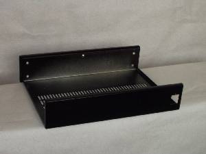

Może jeszcze dwie ostatnie fotki.
[obrazekLUKASZ-80518_1.jpg] [obrazekLUKASZ-80518_2.jpg]
wlasnie dostalem dwie obudowy z armela. jedna na 44mm a druga na 88 mm wysoka, czarne, malowane proszkowo. jak dla mnie to rewelka. moze nozki moglybybyc wyzsze bo jak sie polozy jedna na drugo to stykaja sie prawie plytami czolowymi. pozatym za ta cene to polecam.
